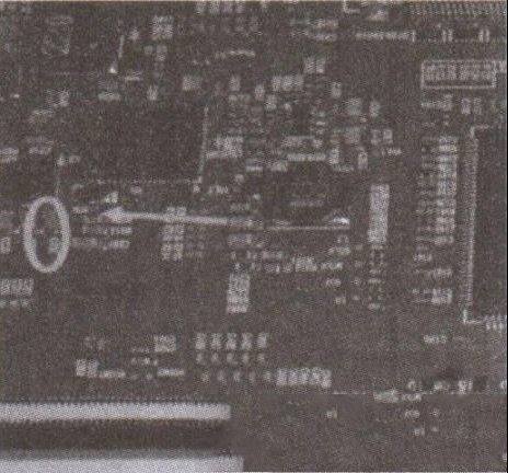

摘要: 收到同行送来的故障机壹台长虹55Q3T液晶电视(机芯:ZLM65HIS2)故障表现为是二次开机后,出现满屏竖带,如图1所示,但声音正常,可初步判断故障在上屏线、逻辑板(板号:6871L- 4608A )或液晶显示屏。根据经验,该故障通常是液 ...
    收到同行送来的故障机壹台长虹55Q3T液晶电视(机芯:ZLM65HIS2)故障表现为是二次开机后,出现满屏竖带,如图1所示,但声音正常,可初步判断故障在上屏线、逻辑板(板号:6871L- 4608A )或液晶显示屏。根据经验,该故障通常是液晶显示屏本身(PCB板)有问题引起的。不过,还是采取先易后难的原则,先对上屏线进行检查,没有异常。然后检查逻辑板提供给液晶显示屏的各路逻辑电压和控制信号,发现该逻辑板.上的VGH开启电压只有1V (正常为28V),严重偏低,而上屏供电是正常的12V,VHL(-6.7V).16V.3.3V.1.8V 等电压也基本正常,说明该故障是逻辑板问题引起的。顺路检查VGH电压形成的外围电路(LG屏厂家没有提供图纸,按维修流程查找故障点),发现电容C235已漏电,实物板故障部位如图2所示,更换C235后开机,长时间观察图像正常,故障机修到这里,终于修好值得探讨。。
