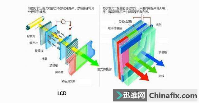

OLED 是什么?相比 LCD 优劣势何在关于 OLED 与 LCD
  OLED 全称为 Organic Light-Emitting Diode,翻译中文即为「有机发光二极管」。
  OLED 是指有机半导体材料和发光材料在电流的驱动下而达到发光并且实现显示的一种技术。并且每一个像素独立发光的同时还可以分配红、绿、蓝三种颜色。最为重要的是它不用像传统的液晶显示技术一样需要单独的背光源和液晶层。
  而 LCD 全称为 Liquid Crystal Display,翻译中文即为「液晶显示器」。
  它是基于白色光线穿过彩色滤光器而创建各种不一样的颜色,当白色光线通过后会形成红色、绿色和蓝色等基本颜色,并且通过电流控制每个像素点的过光率,从而控制像素的颜色。
OLED 屏幕优势
  在前文中,我们可以发现 OLED 先天情况下就拥有着 LCD 无法比拟的新特点:
省电: OLED 屏幕显示黑色时并不用像 LCD 需要遮盖光源,只需让屏幕像素熄灭即可,这也就是为什么 OLED 屏幕能够显示出纯粹黑色的原因。轻薄: OLED 屏幕采用的是非常薄的有机材料涂层和玻璃基板,当有电流通过时,这些有机材料便会发光,即不需要液晶层,这让它在厚度有着绝对的优势。响应快:OLED 屏幕属于直流电控制,相比 LCD 少了背光源和液晶层,色彩生成速度更快。广视角广色域:LCD 屏幕采用的是背光和液晶控制屏幕颜色,普通的屏幕如果从斜角观察很容易发现有显著泛灰,而 OLED 屏幕属于全贴合,无论从哪个角度看,都能看到完整的色彩,可以说没有显著的死角。屏幕可弯曲:OLED 屏幕能在不一样材质的基板上制造,这就意味着它能做成曲面状,而 LCD 屏幕因为液晶层的存在并不能实现曲面的效果......

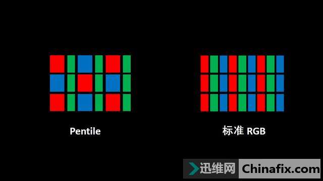

色彩失准:发色控制并不像 LCD 屏幕般精准,颜色很容易糊成一片。屏幕亮度差:早期,OLED 屏幕亮度因为子像素自发光的特点并不能做到高亮度和低亮度,在户外场景以及夜间场景运用时,体验非常糟糕。像素密度不够:现在主流的 OLED 屏幕都是采用 Pentile 排列子像素的排列方式,即两个红、蓝像素共用一个绿像素,所以相比标准的 RGB 三色像素,Pentile 排列在精细度上处于绝对的弱势。这也就意味着同等辨别率、同等尺寸下,Pentile 排列屏幕的子像素数量要比 RGB 排列少 1/3,细腻程度逊色于 LCD 屏幕。寿命短:因为 OLED 屏幕子像素自发光的原因,如果屏幕长时间显示同一画面,那么就意味着该画面的子像素一直都处于工作状态,久而久之,寿命便极大降低,甚至会在该屏幕区域留下残影,这就是 OLED 屏幕用户熟悉的 「烧屏 」现象。

  而像素密度的问题也随着智能手机辨别率提升至 2K 级别而得到搞定。现在,顶级的 OLED 面板均为 2K 级别,即便 PPI 值是 LCD 屏幕的 1/3,那也能达到能满足人眼需要的 300 PPI,屏幕的细腻程度完全可以接受。不过寿命短的问题并没有得到突破性的改进,未来运用寿命将会是 OLED 屏幕发展的最大阻碍之一,当然啦,OLED 屏幕生产的高成本也包括其中。

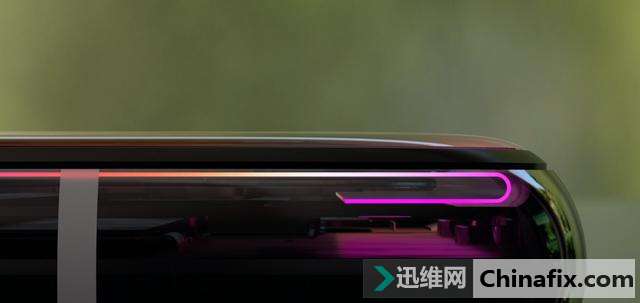

  在视频中,我们能清楚地看到 Jony lve 为了实现这一构想,精心定制了可折叠的 OLED 面板,将底部的嵌板进行折叠后,再利用昂贵的 COF 技术做封装处理,使得 iPhone X 屏幕精准贴合了机身的曲线,一直延伸至优雅圆润的边角。

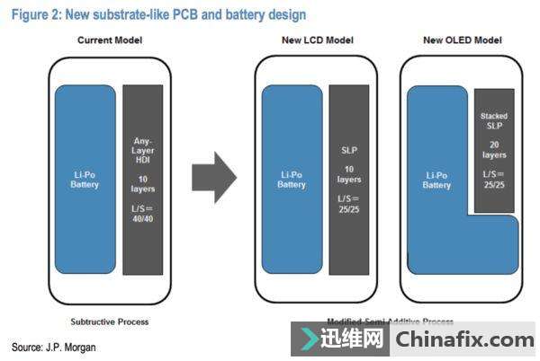

  OLED 屏幕还有着超薄、省电、广色域、广视角、响应速度快等特点。尤其是超薄的特点,让手机寸土寸金的内部空间有了更大的利用空间,这或许是 iPhone X 实现 L 形双电池最重要的前提,而得到的结果就是电池容量和电池续航成绩的显著提升,根据官方数据显示,iPhone X 的电池续航能力比 iPhone 7 长 2 个小时。
