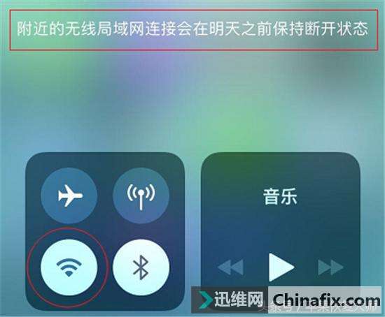

  当你在控制中心关闭无线WiFi时,无线WiFi图标会从蓝色变成白色,屏幕最上方也会出现“附近的无线局域网连接会在明天之前保持断开状态”的提示。

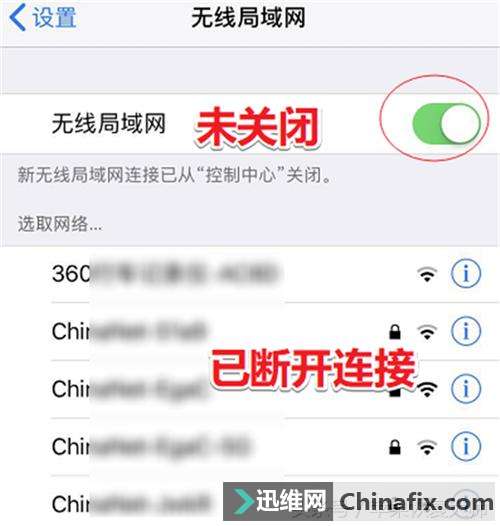

  这时候你再打开设置查看会发现,之前的无线WiFi已断开连接,但是无线WiFi功能并没有关闭。

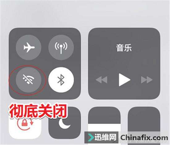

  在设置中关闭无线WiFi功能后,再回到控制中心中查看,你会发现无线WiFi图标会变成透明色,并且多出一条斜杠,这表明无线WiFi被彻底关闭了。
  所以要想彻底关闭无线WiFi必须去设置中进行关闭,对此绝大部分人都表示真的很鸡肋!但其实,苹果这么做是有原因的!

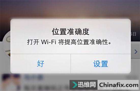

  无线WiFi除了上网以外,还有一个很大的作用——精准定位。GPS定位相比,无线WiFi定位在室内和公共场所更能凸显优势,而且定位更为精准。
  所以我们在关闭无线WiFi的情况下运用一些需要定位的使用时,会接收到一些“打开无线WiFi将提升位置准确性”的提示。现在你明白为什么苹果如此设置的原因了吧。
