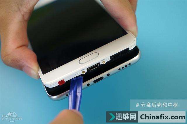

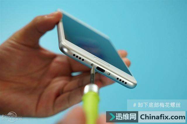

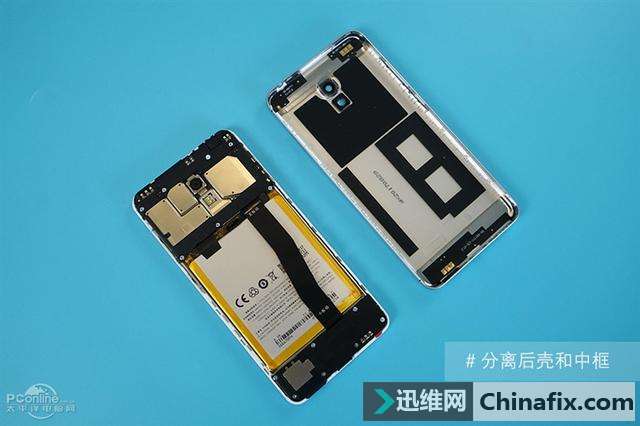

↑↑↑卸下魅蓝6底部的梅花螺丝,然后将后壳与屏幕分离

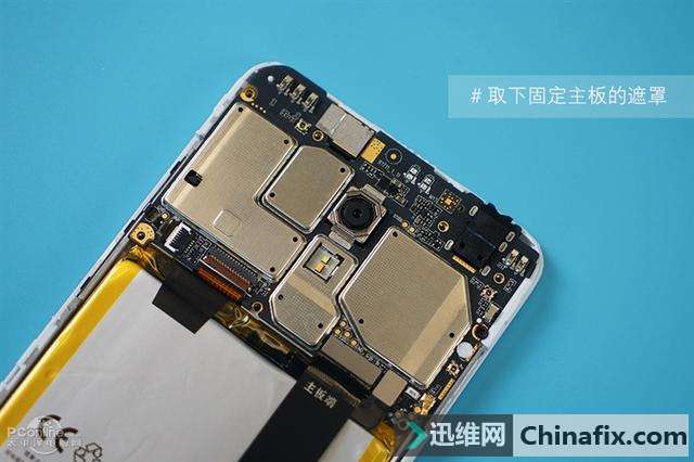

↑↑↑分离之后我们看到主板也是常见的三段式规划,占据面积最大的是中间的电池,上部分为主板部分,表面有塑料遮罩覆盖。

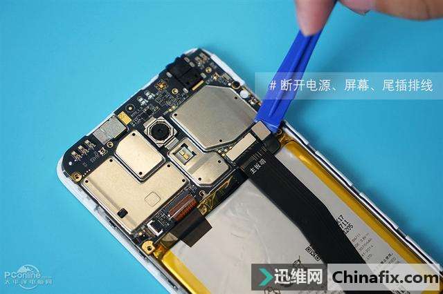

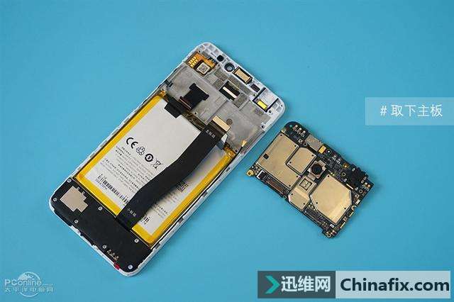

↑↑↑断开电源,小心翼翼地取下主板

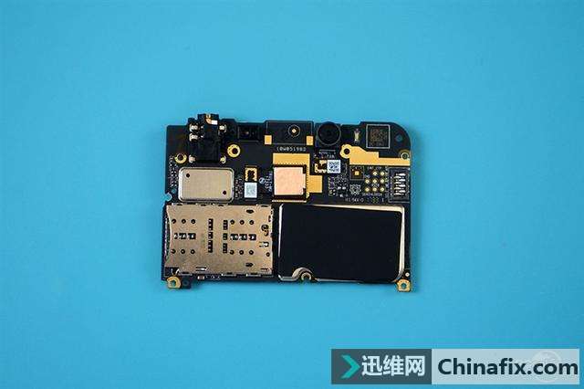

↑↑↑魅蓝6采用了PCB板规划,各个元件上都有金属屏蔽罩覆盖,不可拆卸。
↑↑↑主板另一面是联发科MT6750,其表面有石墨散热片。

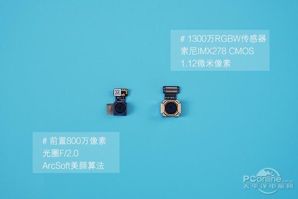

↑↑↑前置和后置摄像头

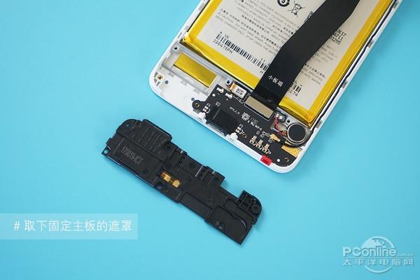

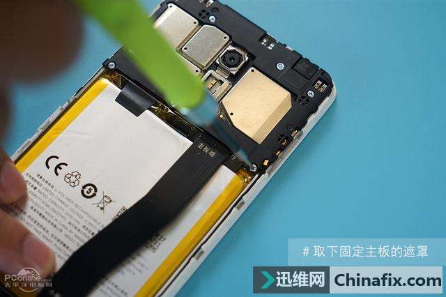

↑↑↑接着拆尾插,首先是把尾插上的塑料遮罩拆下来,然后将连接主板和指纹模块的排线断开。

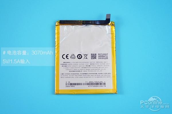

↑↑↑拆下电池

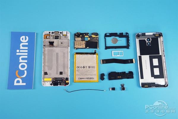

↑↑↑全家福一览
  通过本次拆解看出,魅蓝6的内部机身结构和元件之间的连接并不复杂,做工也很扎实。相比金属机身,聚碳酸酯后壳拆解难度较低,可维修性更好。金属漆+真空镀膜+3D镭雕工艺让魅蓝6看起来没有廉价感,堪称千元机中的最潮款。
