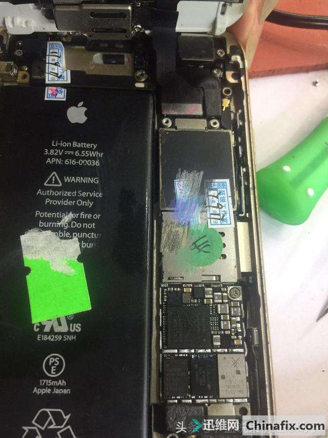

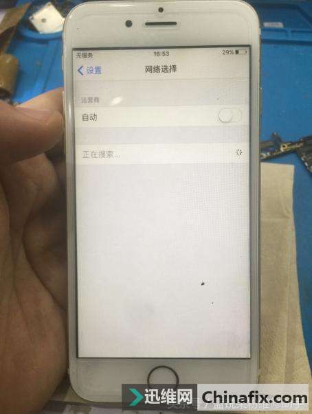

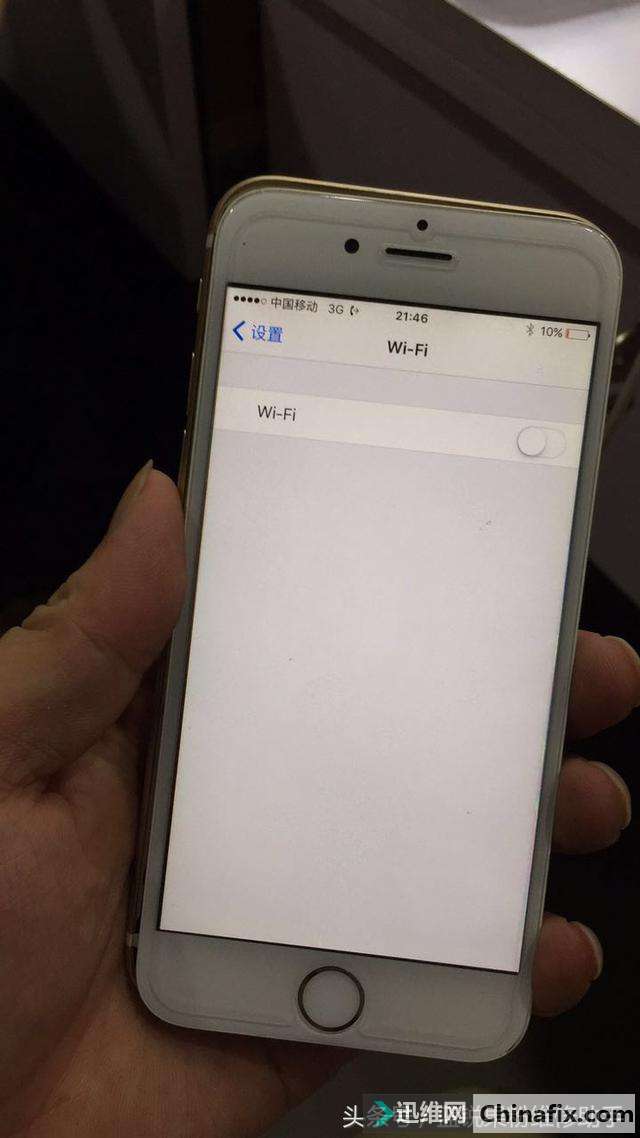

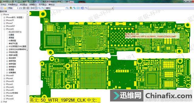

  问题描述:插移动卡开4G搜索信号很慢两三分钟之后才出现3G网络,信号时强时弱但通话正常,换联通卡4G通话都正常 电信亦是一样。因为同行之前已经把低 中 高频包括两个天线开关都已更换问题依旧。通话正常所以2G功放 中高频 天线开关先作忽视。
蓝锐iPhone手机维修中心
蓝锐iPhone手机维修中心

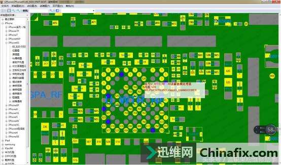

iPhone6S手机进水无网络检修思路  首先我们插入移动卡打开网络选择发现搜索异常,但是联通电信卡却正常,但是搜索出来的运营商永远只有一个。考虑到是否是发射和接收出现问题,首先我们拆下射频测量底脚组织正常供电正常.
iPhone6S手机进水无网络检修思路
iPhone6S手机进水无网络检修思路

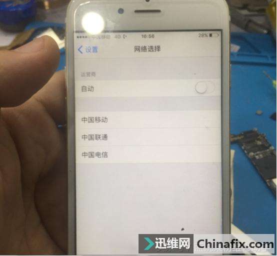

iPhone6S手机进水无网络检修思路  考虑是否ic本身破坏引起于是先更换射频装机测验问题 移动4G出现通话正常 到此问题排除。
