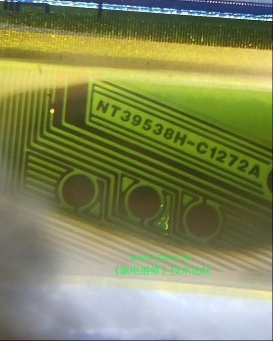

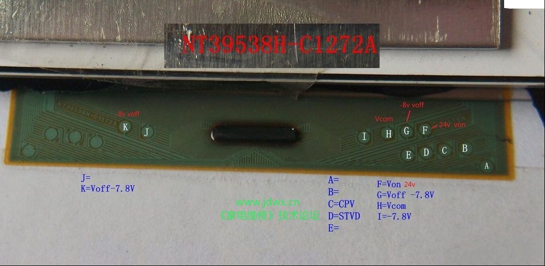

摘要: 本人近期收到故障机到收到其他维修同行的一台杂牌机,拆机机器,是BOE京东方屏,机器的故障表现为不定时灰屏,检查后确定背光好的,有声音,vgh vgl vcom 的电压值在故障前和故障后有变化,但是变化不大,后来这台机器搁置很 ...
    本人近期收到故障机到收到其他维修同行的一台杂牌机,拆机机器,是BOE京东方屏,机器的故障表现为不定时灰屏,检查后确定背光好的,有声音,vgh vgl vcom 的电压值在故障前和故障后有变化,但是变化不大,后来这台机器搁置很久,最近这几天下雨没事做,就找到屏飞线COF资料。准备修理这台电视机。
           要拆屏幕平放,专门把茶几玻璃抹干净,拆小变压器拿最细漆包线 灰屏相关最重要的 vgh vgl vcom 3根 飞线成功.显微镜下很清晰.拿刀刮阻焊漆和操作烙铁很容易轻松,频繁试机故障未见 ,最后修复成功。
          第一次COF线 学到很多东西.可以说是一次跨越.理论上来说 针对灰屏故障飞边板COF线 应该有一定成功率,感谢大家阅读。
