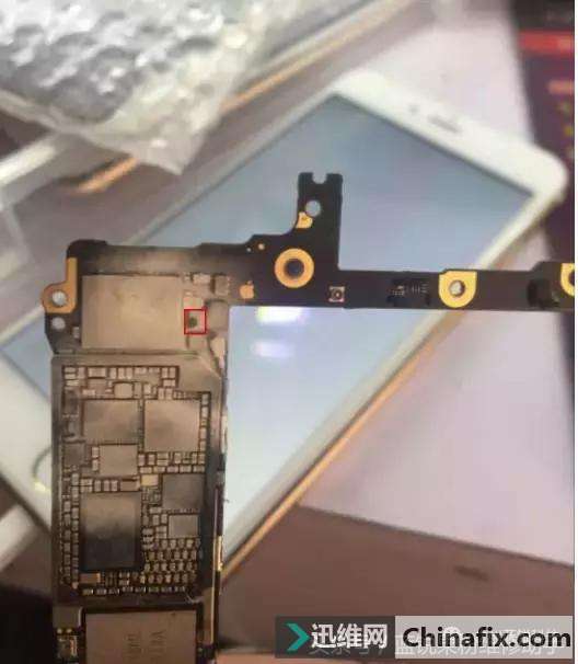

      今天跟大家分享的是iPhone6plus修WIFI造成无基带的维修案例
iPhone6 Plus维修无线WiFi导致无基带的维修思路(图1)

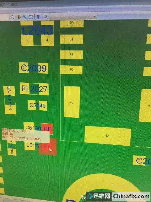

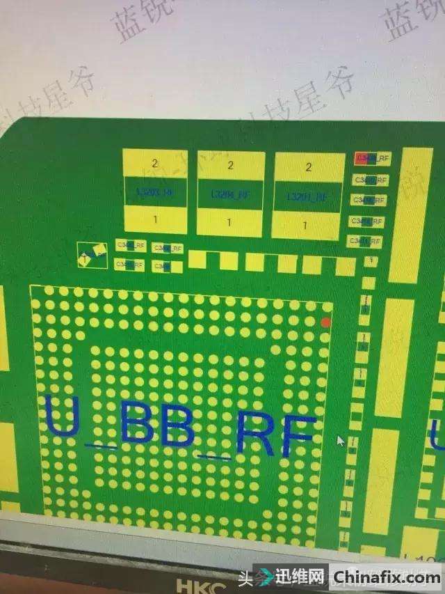

  ①接机发现同行动过无线WiFi模块重置过基带, 考虑到动过基带,于是我们重做一下基带处理器,测量基带电源输出给基带供电

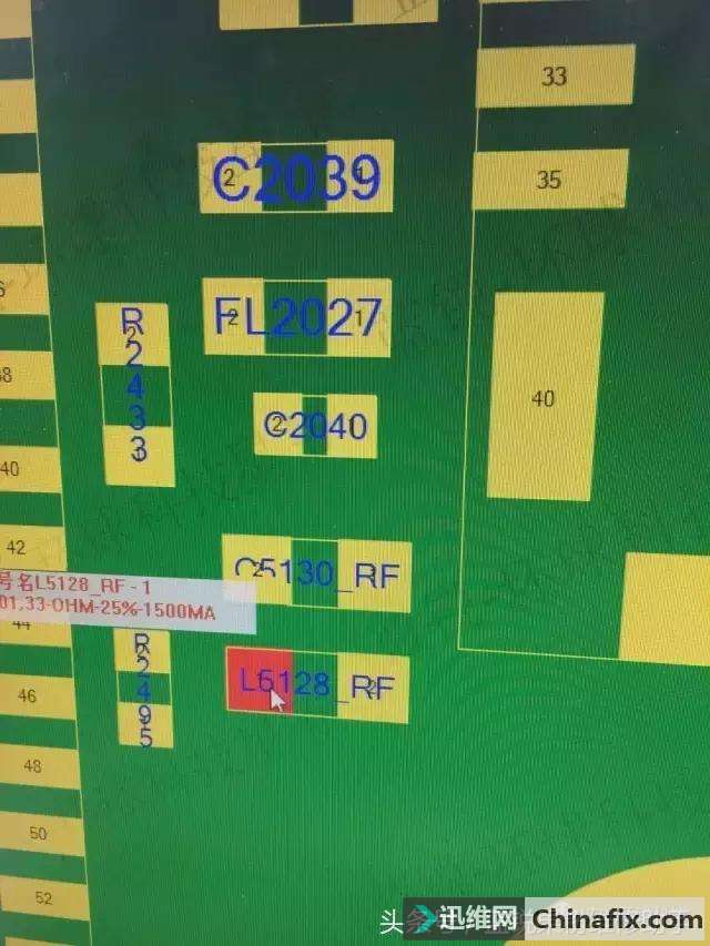

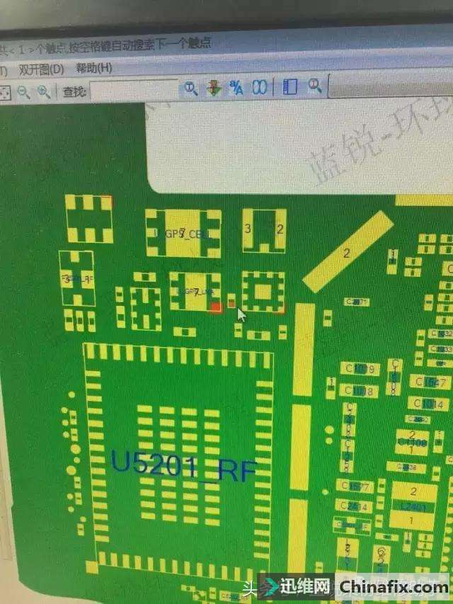

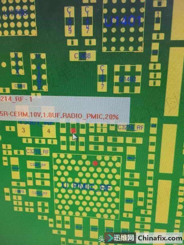

  ②测量发现PP_LDO13出现接地了,运用图纸原理图与点位图查了相关通路。如下图
iPhone6 Plus维修无线WiFi导致无基带的维修思路(图2)
iPhone6 Plus维修无线WiFi导致无基带的维修思路(图3)
iPhone6 Plus维修无线WiFi导致无基带的维修思路(图4)
iPhone6 Plus维修无线WiFi导致无基带的维修思路(图5)
iPhone6 Plus维修无线WiFi导致无基带的维修思路(图6)

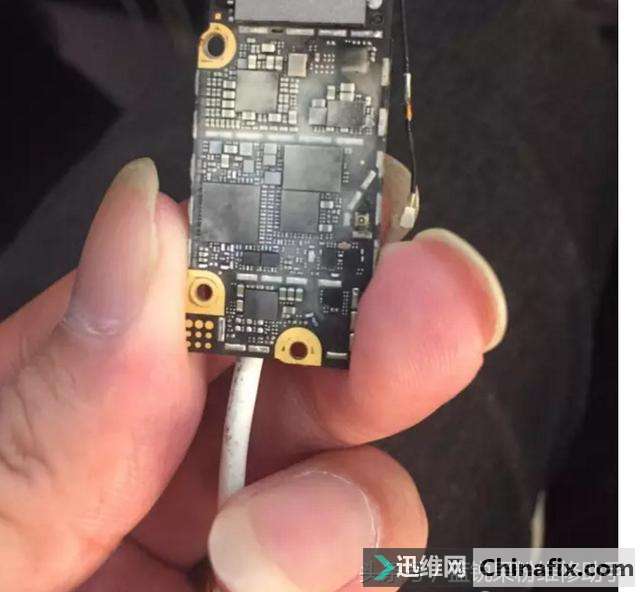

  3.用松香法熏了问题点慢慢呈现出来,拆了测量不接地,更换U_GPS_LNA测验。
iPhone6 Plus维修无线WiFi导致无基带的维修思路(图7)
iPhone6 Plus维修无线WiFi导致无基带的维修思路(图8)
iPhone6 Plus维修无线WiFi导致无基带的维修思路(图9)

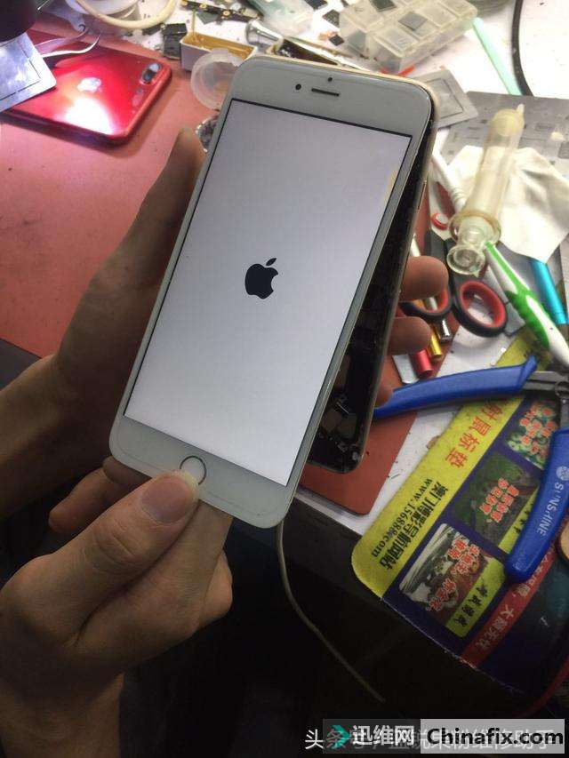

  装机测验功能,问题搞定,这个问题是同行在吹WIFI的时候造成了U_GPS_LNA爆锡连点,引起基带PP_LDO13供电接地,无基带。
