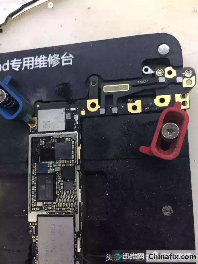

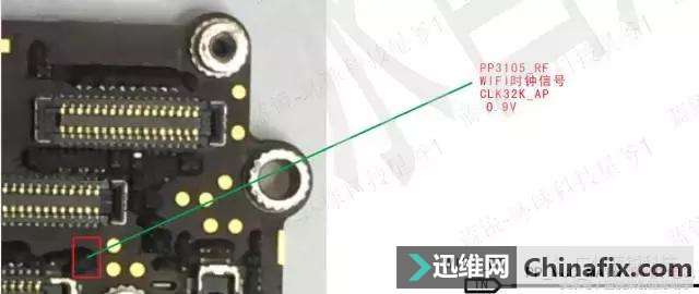

      今天跟大家分享的是:iPhone6无线WiFi 问题引起的一些问题解析

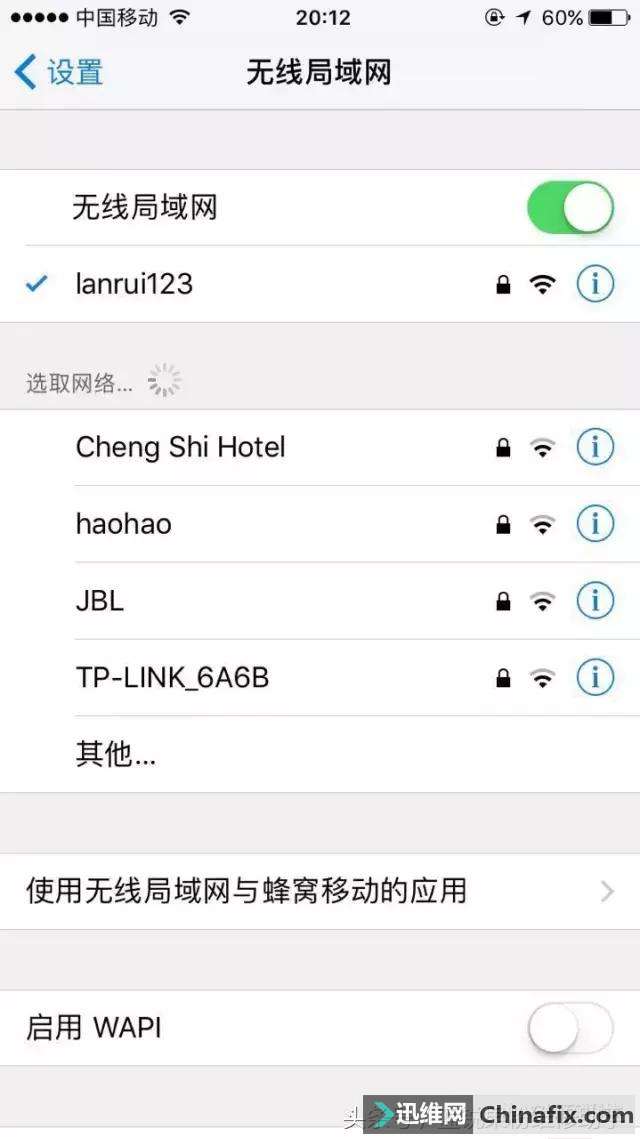

  ①:更换无线WiFi模块后出现无线WiFi灰色无法打开

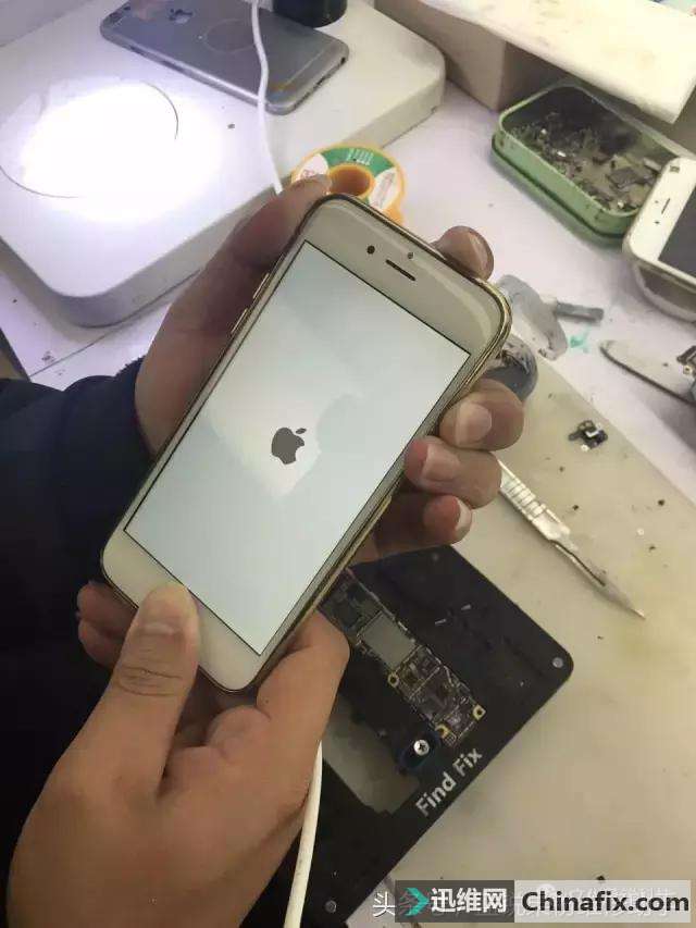

  ②:运行卡,迟钝
  ③:锁屏无法唤醒,只能硬启

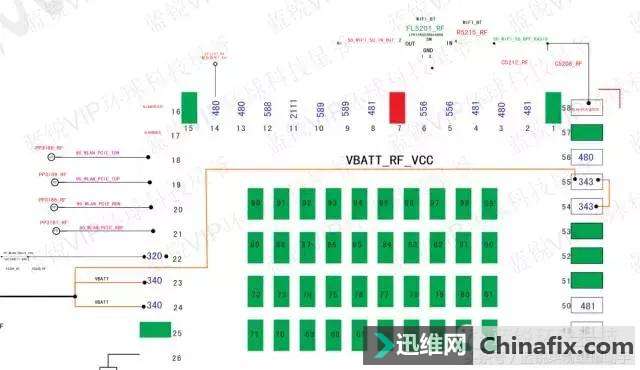

维修思路

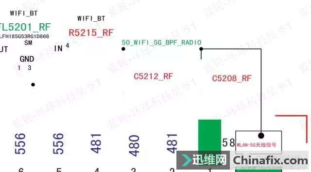

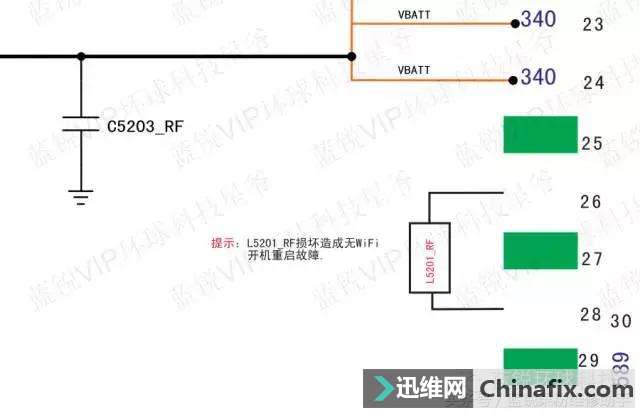

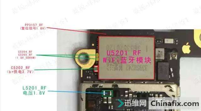

  1.检查C5202_RF B+供电(进水容易出现断线,可从其他原件飞线到C5202_RF)
  2.检查C5204_RF C5205_RF 有无1.8V(无1.8V 的话,检查电阻R5208_RF 是否破坏,可以直接短接)
  3.检查PP3157_RF 复位信号有无1.8V
  4.检查PP3105_RF 32K 时钟信号
  5.检查对地阻值
蓝锐实战基地
