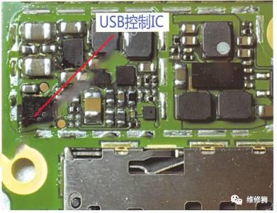

    华为荣耀6Plus充电部分
  数据线送来的5V充电电压经过充电保护管后一路送到充电1C,一路送到USB控制1C。出现不充电的情况首先插上数据线在下图中的A点测量是否有5v如果没有则继续测量B点是否有 5V,如果B点有则说明充电保护管破坏可如图短接A点跟B点。如果B点也没有5V则说明尾插接口或者数据线破坏,更换即如果A点有5V则更换充电1C成者更换USB控制1C。 充电1C的型号是BQ24192H。
华为荣耀6Plus充电、显示及背光部分的维修(图1)

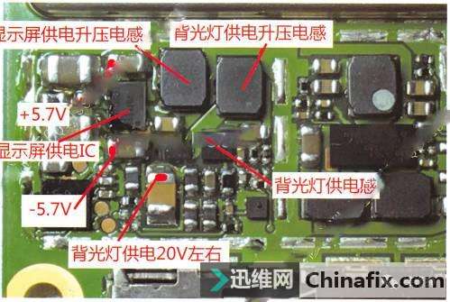

华为荣耀6Plus充电、显示及背光部分的维修(图2)华为荣耀6Plus显示及背光的维修
  显示屏的供电1C及背光灯供电1C如下图,M示屏的供电是两个5V 左右的电压,一个是+S.7V, —个是-5.7V,这两个电压在单板开机即可测的到。
  背光灯的供电是20V左右,这个电压必须在装屏开机的情况下才有。如果出现没打灯光的问题测量20V是否到位,如果没有检查更换升压电感,更换背光灯供电1C,如果是没显示则测量两个5V是否到位,如果没有检查更换升压电感,更换显示屏供电1C。如果电压都有則检查更换显示屏接口,更换显示屏。

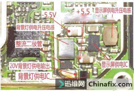

华为荣耀6Plus充电、显示及背光部分的维修(图3)
  下图是电信版的显示与灯光的供电实物图:
华为荣耀6Plus充电、显示及背光部分的维修(图4)
