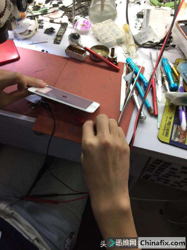

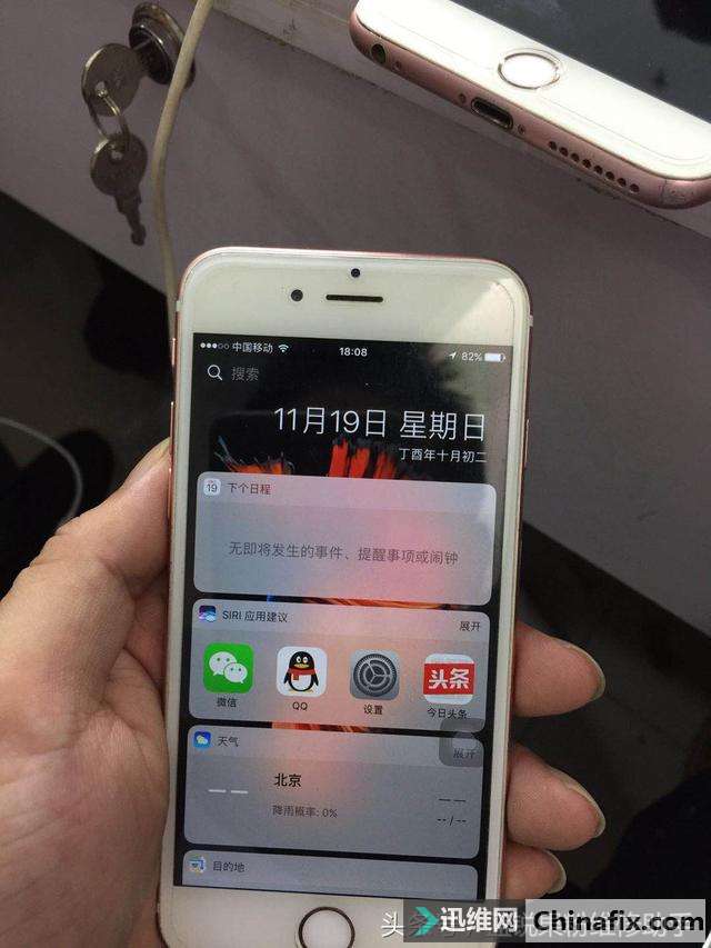

      机器型号:iPhone6s
  问题现象:iPhone6s进水机,插卡不断出现未安装Sim 卡,手机进水不能识别Sim卡

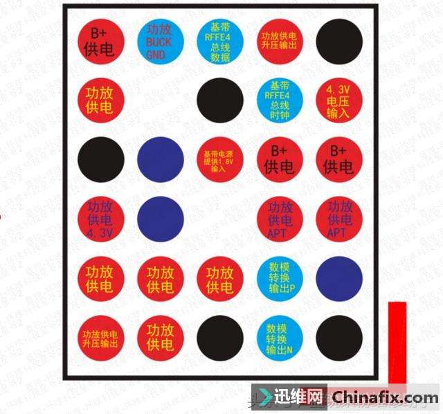

  维修过程:手机到手以后,首先我们检测问题是否跟客人描述一致,插入SIM卡时偶尔界面会显示正在搜索网络。拆解检测主板,发现主板干净没有显著腐蚀。进一步检测主板发现同行已经动过中频以及 基带 功放,考虑到同行有可能没有装好,我们又重装了一遍,可惜问题依旧。根据以往的维修经验,最后在测量功放供电的时候发现异常 ,初步判断功放供电ic破坏造成以上问题。
  直接更换功放供电ic以后,问题搞定。
