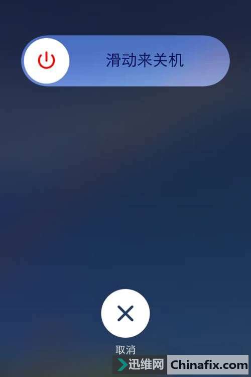

第二招 软件调试法
  首先,打开任意一款应用程序,按住电源开关几秒钟,直到屏幕出现滑动关键的指示。此时可以放开电源键,但不要滑动关机,同时按压Home键几秒,直到 屏幕回到Springboard。这样你就已经重新调整了Home键,应该可以正常使用了。但是如果尝试之后仍不能使用Home键,由此可以判断可能是硬件问题,需要找苹果售后维修中心来解决.
