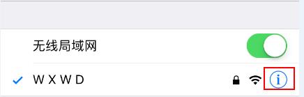

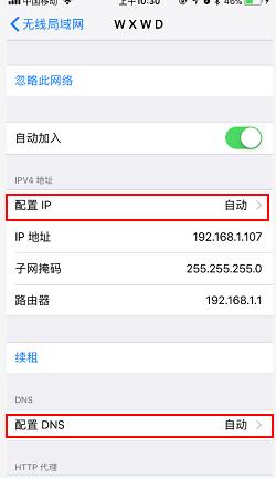

  手机端设置如下:

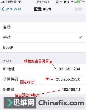

  手动设置固定IP地址:

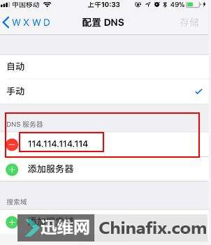

  修改手机的DNS

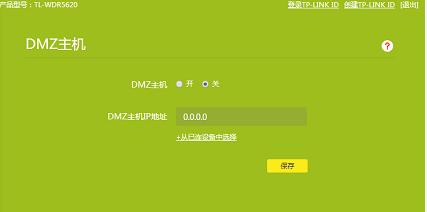

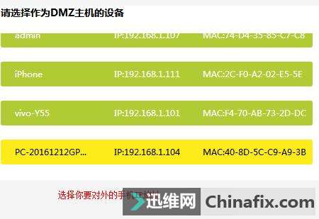

  DMZ主机,在实际的运用中,某些主机需要对外提供服务,让外网直接连接这个主机,IP与MAC捆绑增加稳定性。

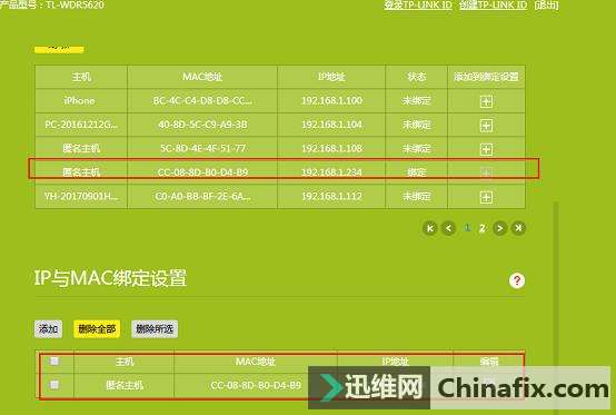

  IP地址与MAC地址捆绑
