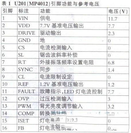

    收到其他维修同行的一台LED32C3000型机(机芯:LS42S),开机后黑屏。上电开机,指示灯亮,屏幕闪亮一下后黑屏;用手电筒照射屏幕,有暗淡图像。根据故障表现为分析,判断背光电路或灯条有问题。该机采用的是电源+背光驱动二合一组件,型号为HSS30D-1MB 190。测量背光驱动输出电压(LED+)在刚开机时升至57V,随后逐渐降为几伏。该机背光驱动电路由背光驱动芯片U201(MP4012)、升压管Q407等元件组成,如图1所示。
        开机后,开关电源输出36V,经过储能电感L402加至Q407的漏极,同时U201①脚得到12V供电,从③脚输出驱动脉冲,使Q407工作于导通和截止状态,储能电感L402产生的感应电动势与36V电压叠加,输出LED+电压点亮背光灯。根据上述所测LED+电压判断背光驱动电路存在过压或过流保护现象。检查过压检测电阻R426~R428及过流检测电阻R422.R424.R425、R429,均正常。当测量MOS管Q414漏极电压时,发现背光闪亮一下(正常时应不亮),怀疑Q414异常。取下Q414测量,发现其漏极与源极之间漏电,误使U201⑥脚(FB )电压升至0.82V, 电路进入过流保护状态。更换Q414后试机,故障机修到这里,终于修好值得探讨。。背光驱动芯片U201(MP4012 )各脚功能及参考电压见表1,供参考。
