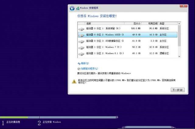

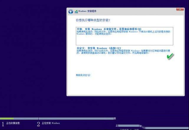

  Win 10安装文件根目录中的setup.exe程序只支持升级安装,不能具备全新安装的功能。全新安装系统或安装多系统要是有sources文件夹下的setup.exe。直接运行sources文件夹下的setup.exe程序进行升级,这样在安装过程中才会出现选择自定义安装(图2)和新系统安装位置(图3)的选项。
  必须强调,如果在一个已有的Win系统中要添加另一个Win系统(如原有Win 7或Win 8.1,现要添加Win 10组成双系统),若是直接打开ISO安装包,运行其根目录中的setup.exe,安装选择不慎,会造成原有低版本系统遗失,最后只剩下一个新安装的Win 10。

  当然,运行sources文件夹下的setup.exe程序,按如上所述的图示选择升级安装,同样能够将现有系统进行升级。但需要注意的是,如果不小心选错菜单,很可能造成系统没有升级成,反而多出了一个新系统的尴尬。这就是某些用户选错自定义高级安装选项的悲惨结果。
