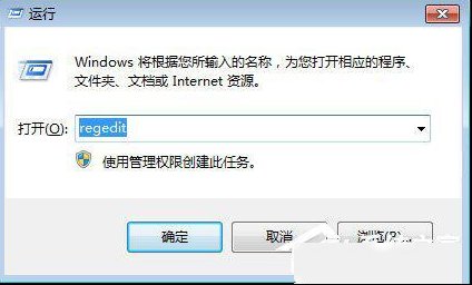

  1、首先点击“开始”按钮打开“开始”菜单,点击打开“运行”,输入“regedit”并按下回车键打开“注册表编辑器”;

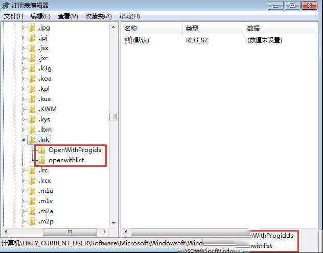

  2、在注册表编辑器窗口中,在左侧依次展开“HKEY_CURRENT_USER\SOFTWARE\MICROSOFT\WINDOWS\currentversion\Explorer\FileExts\.lnk”;
  3、展开“.ink”项,删除“openwithlist ”和“ openwithprogids”以外的所有项;
  4、然后点击“openwithlist ”,在右侧删除“默认”值以外的所有值;

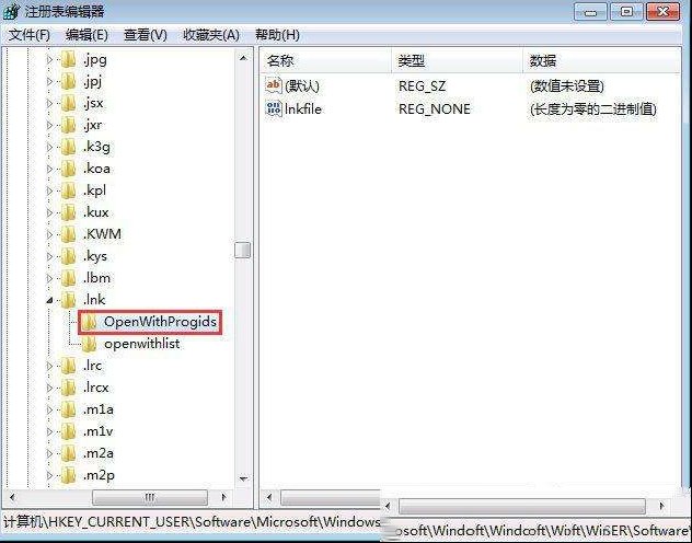

  5、点击“openwithprogids”,在右侧删除“默认”和“lnkfile”以外的所有值。
