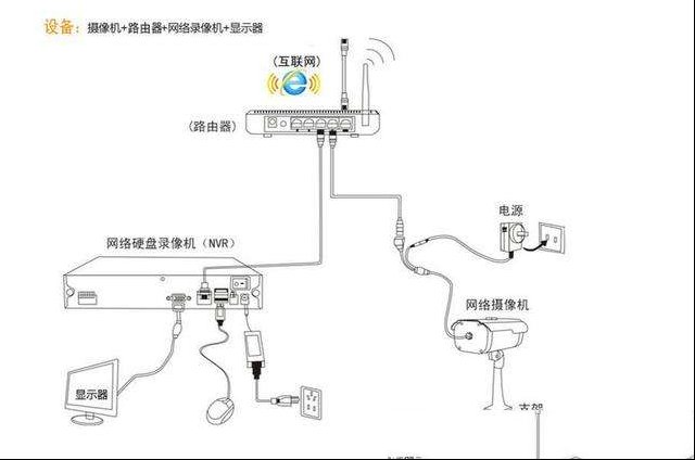

数字网络监控原理

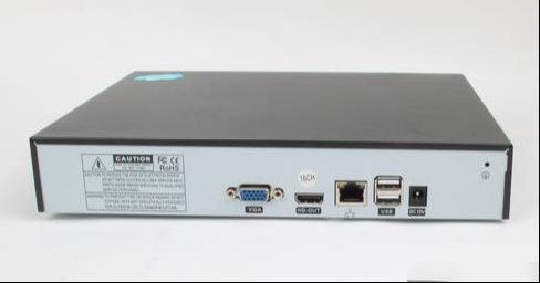

录像机的分别,模拟摄像头,屁股后边一堆接口
数字高清监控录像机,屁股上一个网口通通搞定

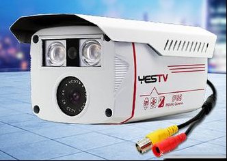

模拟监控组网需要监控模拟摄像头

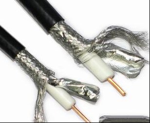

同轴线
用同轴线运用bnc接头连接摄像头和录像机
网络监控摄像头
运用网线直接连接到录像机

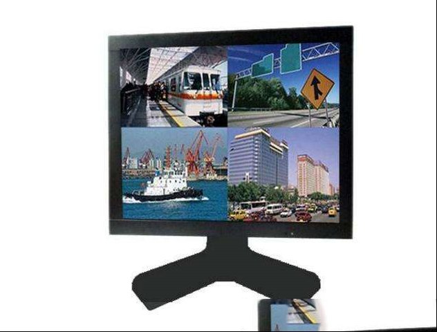

说一下相同点,摄像头和监控显示器,摄像头是需要12v电源供电的
