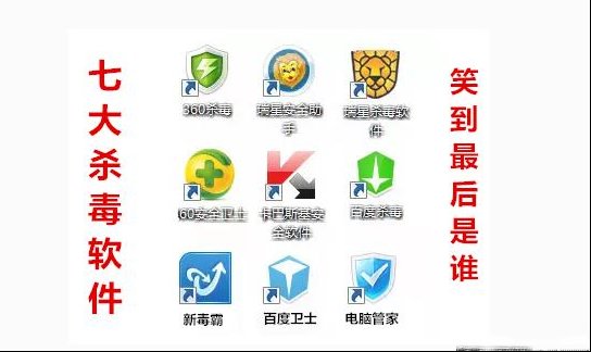

      很多朋友经常遇到下面的情况不知所措,确实有很多原因会引起蓝屏,但是最多出现的都是内存溢出导致。
  为什么会出现这种情况,大部分出现的原因是因为他们
  还有联想机随机送的杀毒
  有读者朋友会问了,他们都是大公司啊,怎么会呢,且听小编慢慢扯!
  他们的确是大公司,单独装任何一个都没有问题,但是一起装就怪不得他们了,一般杀毒软件拥有着电脑上最高的管理权限,但是都想做大哥就不好了,于是一旦同时安装,可想而知,那是我们看不到的江湖,你懂得,内存跑满,无法关机,电脑特别卡,这些症状都很正常,不用抱怨被卖电脑的坑了,电脑配置垃圾那些了,如果你电脑上装了这些软件的其中几个,又不幸开不了机,如何维修?

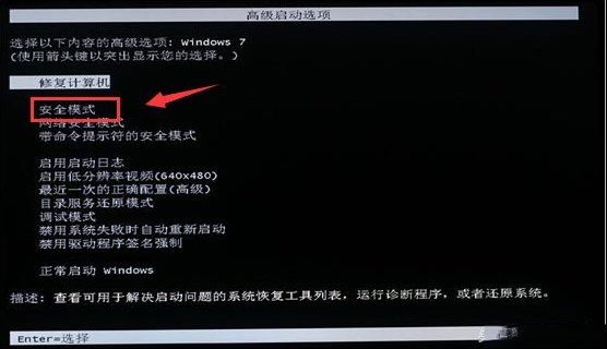

  没关系,不用着急,试试下面的方式,关掉电脑,重新启动按住F8,进入下面的界面,选择安全模式进入
  安全模式就是只启动系统必备的服务,其他的软件驱动默认都不开启,一般都是可以进入系统的,进去后进入设置面板,找到程序卸载掉上面那些图标对应的程序,只保留一个就可以了。
  卸载完了重新启动电脑一般就可以了
