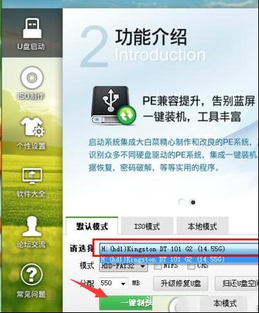

首先我们需要准备一个u盘
  然后百度搜索下载pe制作工具直接安装到电脑打开
  打开后界面是这个样子的,直接选择一键制作启动u盘就可以了
  然后百度搜索win7旗舰版下载win7镜像文件粘贴到u盘
  好了,U盘启动制作完成!

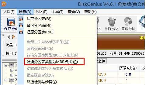

  直接第三项进入pe系统选择disk分区工具打开
  打开disk分区工具后删除所有分区,转换分区表类型为mbr,重建mbr引导记录

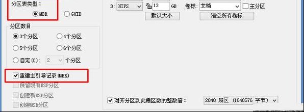

  然后快速分区,分区表类型选择mbr,C盘建议50g以上
  然后回到桌面选择一键装机,选中镜像文件和要安装系统的c盘确定等待系统自动安装完成就可以了
