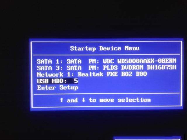

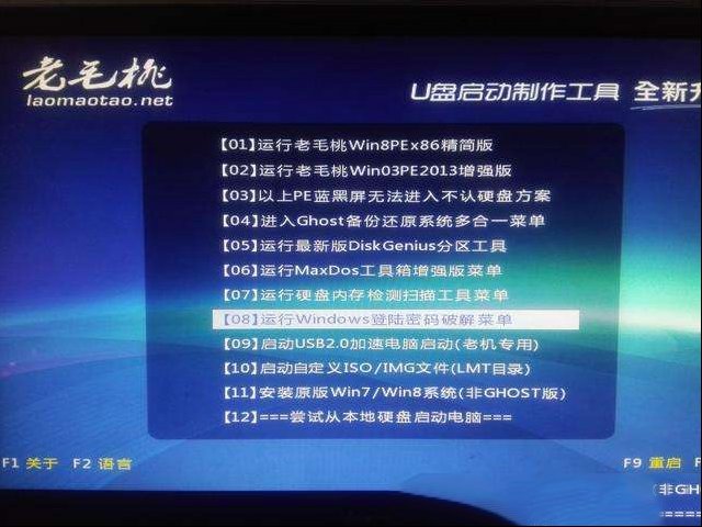

  现将制作好的U盘启动工具插入电脑的USB口,重新启动电脑按快捷启动键进入启动选项,如下图:按上下键选择USB HDD:然后回车!

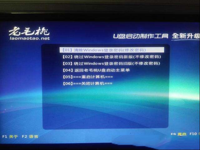

  进入U盘启动工具界面,上下键选择“运行Win登录密码pojie菜单”然后回车

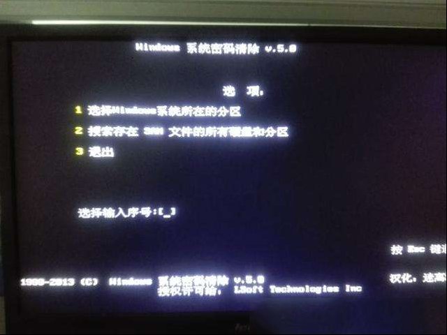

  这里有三个选项,根据自己的需要选择,我以“01 清除Win登录密码”为例,选择01回车:

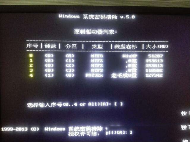

  输入“1”按回车进入Win系统所在分区选择:
  这里可以看到序号“0”分区就是WINXP系统的所在分区,输入”0”回车继续

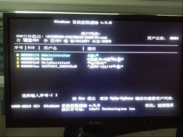

  这里搜索到电脑的所有用户列表,可以看到序号“0”就是管理员(Administrator),继续输入“0”回车

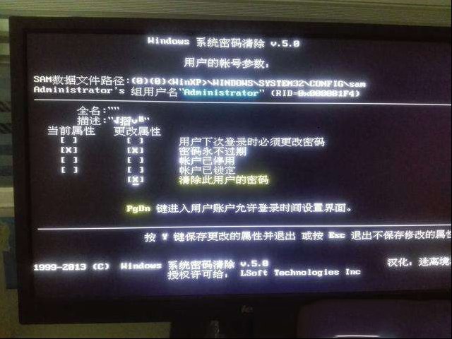

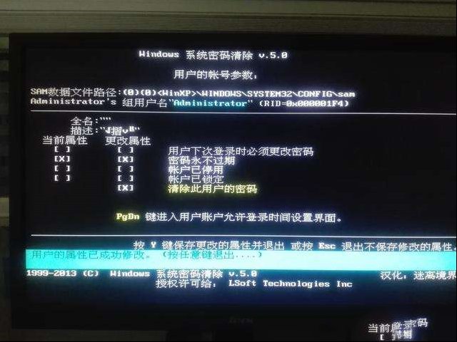

  这里可以看到管理员(Administrator)账户的属性,选择“清除此用户的密码”,按“Y”键保存更改的属性并退出。

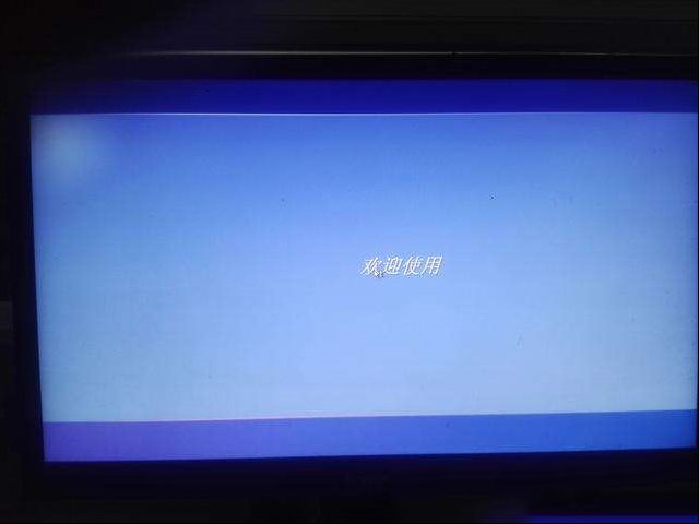

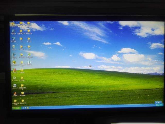

  到此“管理员(Administrator)”的密码就已经完全清除了,然后按ESC键退出工具并重新启动电脑!
  看看已经无需登录密码直接进入电脑系统了!
