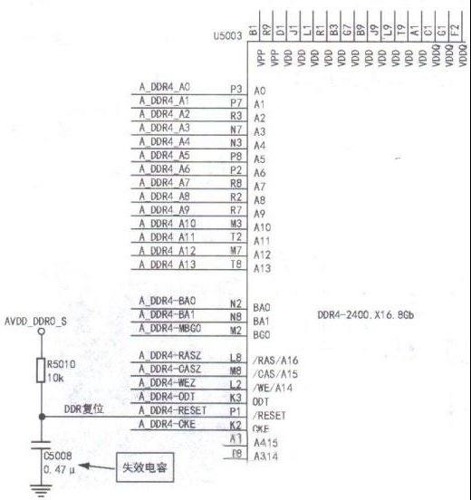

    收到其他维修同行的一台长虹50E9(LJ8E)液晶电视(机芯:ZLS73Gi)型液晶彩电,二次不开机。首先接上串口打印工装,查看开机打印信息,如图1所示,根据显示的打印信息表明DDR与主芯片之间通讯有问题。
         接下来检测DDR供电:+2.5V_ DDR、+1.5V_ DDR、+1.2V_DDR,均正常;检查通讯之间的排阻对地阻值也没有发现异常(无异常即可排除印制板过孔不通的故障)。于是更换DDR芯片U5003,但故障依旧。仔细分析线路,发现DDR芯片正常工作除了供电、通讯信号、地址信号外,还需要复位信号正常,该复位动作同样也是刚开机为高电平1.2V,后转换为OV低电平进行复位。顺路检查,发现复位电路中的电容C5008已开路,使复位信号始终处于高电平状态。更换同规格0.47uF电容后,故障机修到这里,终于修好值得探讨。。相关电路如图2所示。
