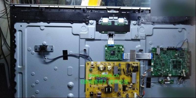

    本人近期收到同行送来的故障机壹台小米L47MI-AA液晶电视,背光灯珠问题需要拆屏,但是这款电视机的机壳设计相当坑,后盖拆开以后,面板下边的铝合金条死活拆不掉,上网搜索半天,提问的一大堆,就是没有看到实际拆下来过的,经过半天研究,终于摸索了一个基本安全的办法。(友情提示:拆屏有风险,如果不是自己家的电视机,拆之前,最好先和用户沟通,特别是这款机器)

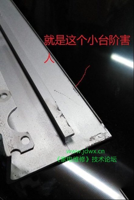

         就是上面边上的铝合金,它只能垂直向上取出,先拆下所有螺丝以后,不管怎么撬,都纹丝不动,仔细观察,终于发现是边条上的一个小台阶勾住了屏边框的铁片【后面有图】,要想取出来,必须使屏边框和铝合金的台阶错位才行。

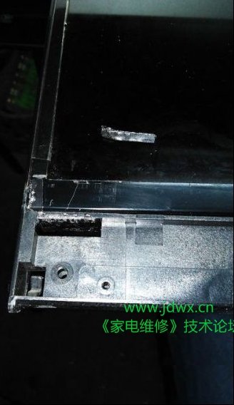

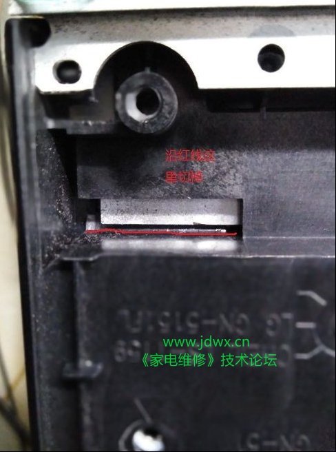

          首先第一步,从边上开始,左右两边都行无所谓,看图上,有个別住铝合金的塑料外框上的突出部分,先把它裁掉,这个角落不好搞,可以用电摩摩,也可以电钻上小钻头慢慢钻,我是在烙铁头上绑一节粗铜丝烫掉的,去掉这个的目的是我们能从侧面把边条撬起来一点,露出屏边框。

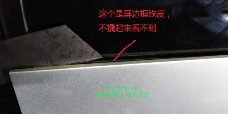

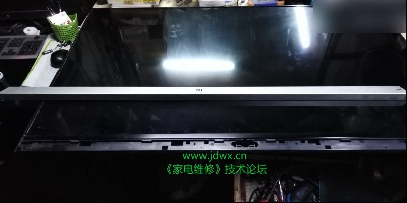

          接下来用美工刀片塞入撬起来的屏边框和铝合金之间,如下图,这样再向下撬铝合金片就行了,撬一点移动一下刀片,我是用两张刀片轮流塞,从一边到另一边,难度其实只在于刚开始那段,只要松了以后,后面的好搞。
           终于搞下来了
           这是搞掉的那块塑料
         就是这个台阶勾住了屏边框,设计师的目的应该是减小屏与外壳之间的缝隙,所以大家拆卸时注意。
