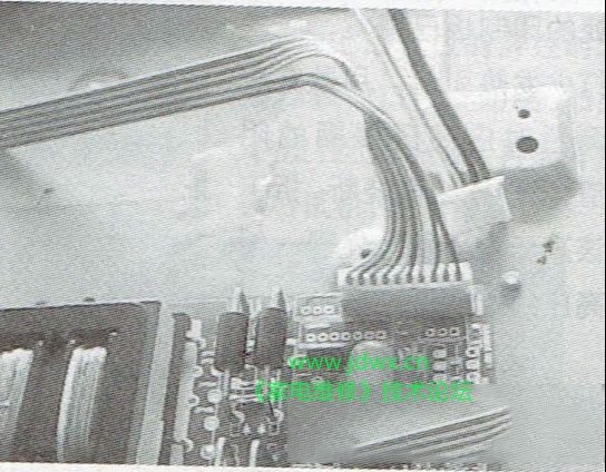

        该机的LED背光连接插座如图2所示。
        强制开机,测得PFC380V电压正常,背光也亮,LED背光电压为160V。 从LED背光的连线看,屏里面应有5组灯条,由于市售的三合一万能板的LED背光电压及组数与原板差异较大,看来直接换用三合一万能板行不通,决定用原板的LED背光电路,信号处理电路换用廉价的V59型万能板(只需12V供电),并用万能板上控制电源开/关(POW-ON)、背光开/关(BL-ON)和背光亮度(PWM-DIM )功能。   原机 MSD3393LU 的94脚控制PFC驱动芯片的vCC供电,以实现开/待机及背光开/关控制。找到万能主板的POW-ON端,通过一只5.6k电阻接MSD3393LU 94脚外接三极管的基极。原机MSD3393LU的83脚是背光亮度控制端。找到万能板PWM-ADJ端,通过一只8.2k电阻接MSD3393LU 83脚外接三极管的基极。
      该机屏型号是LC490DUJ(sG)(E3),是一款LG高分辨率屏。通过U盘给万能主板写入程序,检查电源、背光控制线连接无误后,选择对应的上屏线并接好,通电开机,图声出现,改装成功。
