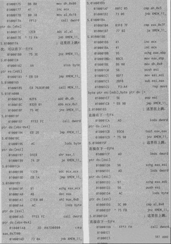

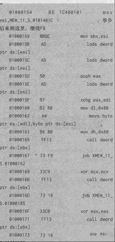

  下面我们来正式开始调试压缩壳,第一个我们选的是“MEW 11 SE vl.l”压缩壳保护的exe,先来用PEID查一下壳,前面的“MEW 11 SE-v1.2”是壳的名字与版本,后面的“Northfox[HCC - additional”是提供这个壳子特征码的人或者组织的名字,很多时候提供者往往会给出自己的脱壳方式,大家在搜索壳的脱壳方式时可以尝试搜索这些名字。接着我们用OD载入程序,入口点是一个jmp跳转的命令,如果对这种壳熟悉的人可能一看就看得出是什么壳。
  我们可以发现下面的数据窗口是空的,也就是说是完全没有数据的,虽然不是每个压缩壳都是这样,但是这个就比较特例了,数据还在压缩状态所以是空的很正常。在没解压前数据都是被压缩的。我们来单步走吧,下面是我的分析:

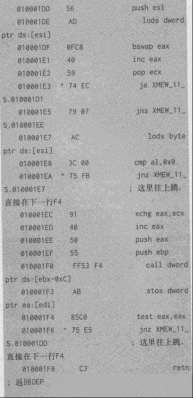

  这里解析一下为什么到达一些跳转需要在他的下一个命令点击鼠标左键并且按下”F4”吧,首先这样说吧,F4这个按键的效果是“执行到这里”,也就是说这个过程是由程序自动给你执行完毕的,或者说这个跳转并没有被打断,而是被快速地执行完了,直到这个跳转不再跳才会执行到我们的目的地址。为什么我要特别说这个呢,因为在网上看到很多人做教程的时候都是说用F4去打断跳转,这样说会误导很多人,当然,如果你对我说的话还有疑问的,可以试着自己不断地按F8,你会发现当跳转跳到一定次数的时侯就会不跳了,而你这个过程就相当于我们按了”F4”。
  在这里我直接用”F4”显著是比较方便的,希望大家记得是执行完毕而并不是被打断吧。当以上代码被执行完了,整个程序也就被解压了,我们就会到达壳段的尽头,也就是返回OEP的时候,这里是通过retn来返回的,返回到的地址0100739D也就是程序的真正入口OEP。为了验证一下程序是不是被解压了,我们来查找一下字符串吧。
