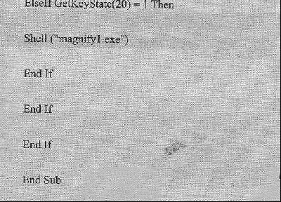

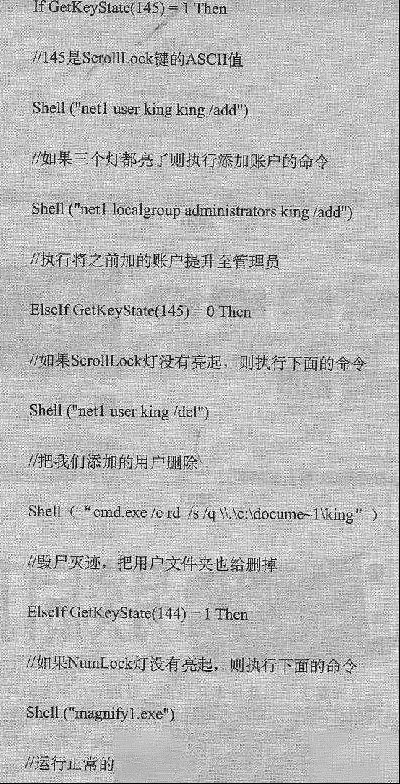

好了,GetKeyState函数的声明工作我们已经完成了,按下来就是后门的代码编写,代码如下:
  “netl user kirlg king /add”的作用是添加一个帐户名和密码都为king的帐户,大家只需把“king”改成自己想要的就行了,还有后面的命令也要改哦。除此之外,WiⅡdows NT系统有WFP机制,即保护系统文件。这个机制很好突破,只需要将我们的后f1在复制到System32目录的同时也复制一份到System32下的dllcaCh弓目录中,还有一点,dllcache目录默认是隐藏的,需要打开“我的电脑”,选择工具”-“文件夹选项”,切换到“查看”选项卡,在隐藏文件和文件夹那选择“显示所有文件和文件夹”就行了。
