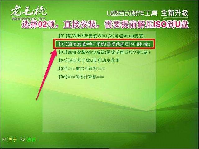

  1、用U盘启动电脑,选择菜单“【11】安装原版Win7/Win8系统(非GHOST版)”。
  2、然后选择菜单“【2】直接安装Win7系统(需提前解压ISO)”。

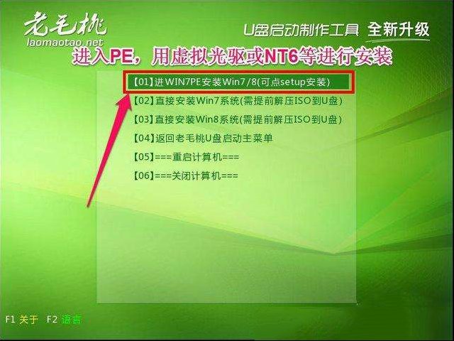

  3、另一个安装方式是,选择菜单“【1】进WIN7/8PE安装Win7/8(可点setup安装)”,在里面运用虚拟光驱加载ISO文件,然后点setup.exe即可进行安装。

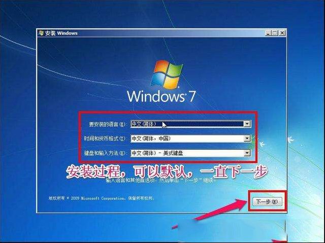

  5、从硬盘启动,进入系统安装阶段,所有的选择都是中文,一看就懂,一般选项都可以默认,一直按下一步即可。

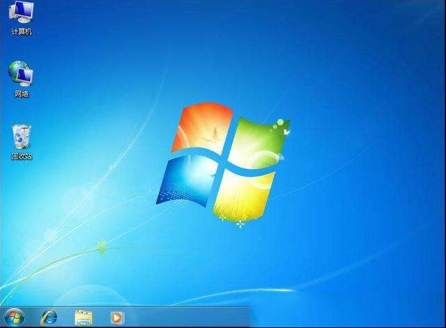

  6、在经过几十分钟安装后,安装完成,就会进入Win 7桌面,就可以正常运用电脑了,直到Win7系统安装完成进入桌面后,我们就可以弹出U盘。
