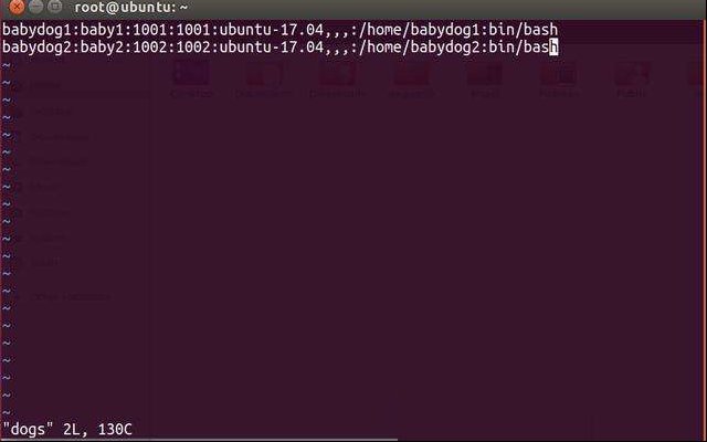

  首先,要创建一个正文文件并将所有要创建用户的信息都存放在这个文件中(每个用户记录占一行)。为此,运用 vi 命令创建一个名为dogs 的正文文件,并在文件中输入要创建的用户记录信息,记录信息的格式与 /etc/passwd 文件中的完全相同,其中的第2个字段为用户密码,如:baby1 我们将新的用户的uid和 gid 都设置为从1001开始。可以利用 vi 的编辑器的 yy 复制命令和p 粘贴命令来加快你的输入操作,当输入完成后存盘退出:
  root@ubuntu:~# vi dogs
