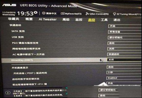

      华硕开机就自动进入BIOS界面是如何维修?这个问题其实也不算是问题,只不过是主板自带的一类功能,我们只要进入BIOS将这项功能关闭即可搞定华硕开机就自动进入BIOS界面的情况。具体步骤请看下文。
华硕开机就自动进入BIOS界面的搞定方式
  1、开机按F2进入BIOS界面;
  2、按F7进入高级管理设置;

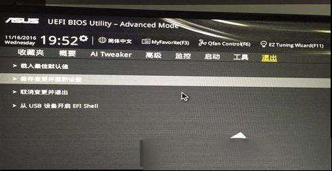

  3、选择DOCT选项,设置关闭,然后按下F10保存并退出即可。
  以上步骤便是搞定华硕开机就自动进入BIOS界面的方式,因为每一类主板的BIOS都有所不一样,用户操作的时候可以参考F2→启动(BOOT)→DOCT(关闭)即可搞定该问题。
