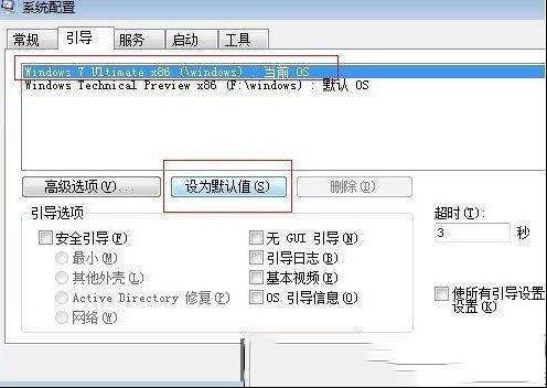

  1、按下Win+R打开运行,输入msconfig,确定;
  2、在系统配置窗口,点击【引导】,选择要设置的系统如win8,点击【设为默认值】,确定。

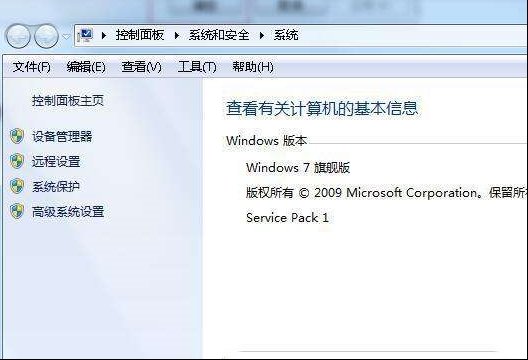

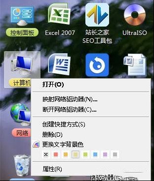

  1、在桌面上右键点击【计算机】,在右键列表中点击【属性】

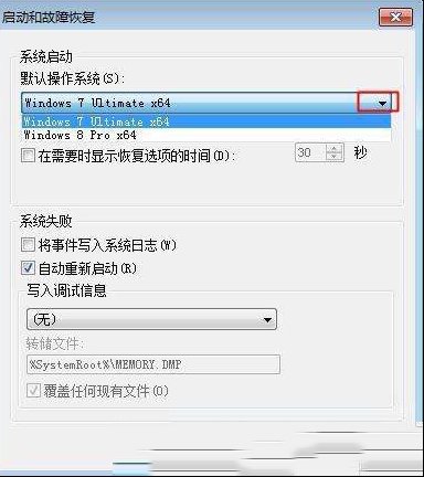

  2、点击【高级系统设置】,在系统属性【高级】下点击【启动和问题修复】下的【设置(T)】按钮;
  3、点击【默认操作系统】下方的三角形按钮选择默认的启动系统如win7,点击确定。
