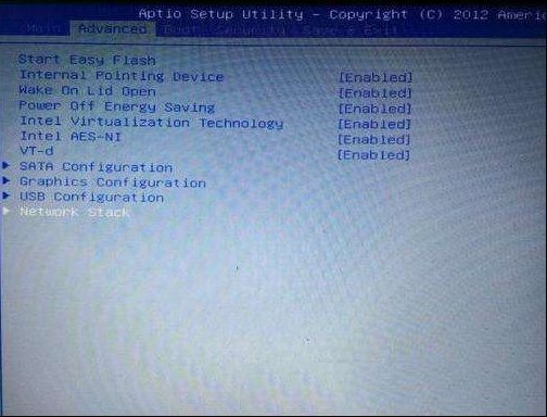

  1、电脑开机后出现开机画面时,立即按下热键进入BIOS(一般为F2,不一样型号的电脑可能会不一样,可以试下F10、F12、Esc等键),如图。
  2、进入第二个选项卡【Config】 ,找到USB Configuration选项,如图。

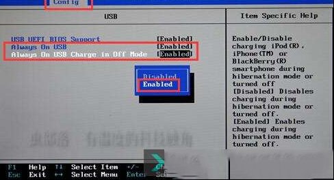

  3、回车进入,将Always On USB及Always On USB Charge in Off Mode所有调整至Enabled状态,通过回车键调整。

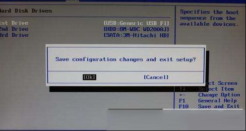

  4、按Esc键返回上级菜单,退出时选择保存设置即可。
