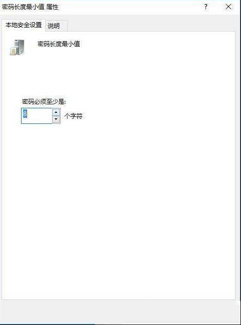

  返回设置窗口,点击“最短密码长度”,然后为密码长度设置为最少6位数字(图2)。
图2 设置密码长度

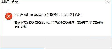

  这样当我们再次为Win 10账户设置密码的时候,如果再输入相似123456之类的简单字符时,系统就会弹出提示,要求我们必须设置密码复杂性,不是强健的密码是无法完成设置的(图3)。
图3 弱密码设置会被系统拒绝

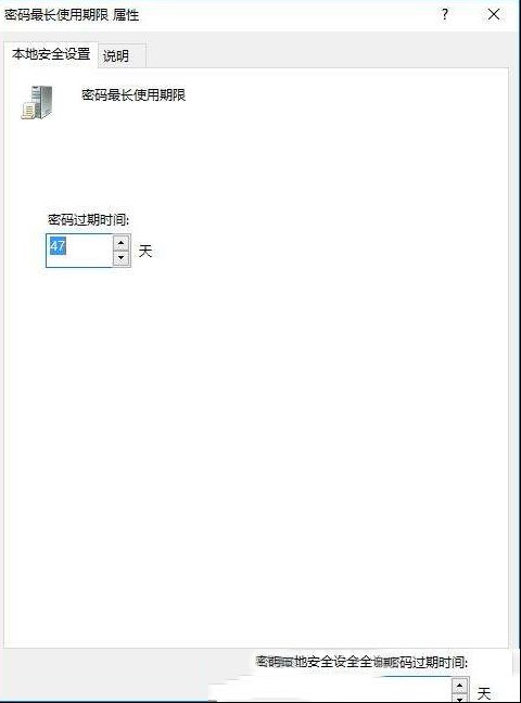

  同样为了密码安全,还可以在上述策略中自行设置运用密码的天数(默认42天),一般来说安全最佳操作是将密码设置为 30到90天后过期,可以打开“密码最长运用期限”,自行设置密码运用期限(图4)。
图4 密码最长运用期限设置

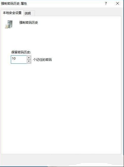

  这样临近运用期限的时候,Win 10会弹出提示我们的密码运用期限快到,只有重新设置新的密码才能继续运用Win 10系统。不过即使经过上述设置,由于强健密码的记忆比较困难,一些朋友在到期设置新密码的时候,为了记忆方便会继续设置运用原来的密码,为了杜绝这个安全隐忧,同上在策略窗口打开“强制密码历史”设置,将保留密码历史设置为“10”,意思是只有运用10次新密码后才能继续运用原来设置过的密码(图5)。
图5 强制密码历史设置

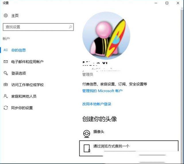

  上述密码设置只是针对本地登录账户,现在很多Win 10朋友运用的微软账户登录系统。对于这类账户点击“开始→当前登录账户→更改账户设置”,在打开的窗口点击“管理我的Microfost账户”(图6)。
图6 管理微软账户

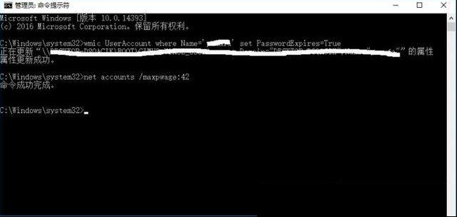

  对于家庭版用因为没有组策略,如果希望设置账户密码的有效期,可以运用管理员身份启动命令提示符依次输入下列的命令:
  wmic UserAccount where Name='当前用户名' set PasswordExpires=True
  net accounts /maxpwage:需要运用的天数
命令解释:
  运用wmic命令强制将当前登录账户密码有效期开启,如果如果当前系统只有一个本地帐户,或者你想设置所有本地帐户的密码有效期则输入“wmic UserAccount set PasswordExpires=True”。注意输入上述命令后会强制当前密码过期,需要你立即修改密码,请确保你记得住原来账户密码。这样下次密码到期时,系统就会提示你修改密码了(图8)。
图8 命令行为家庭版用户开启密码有效期

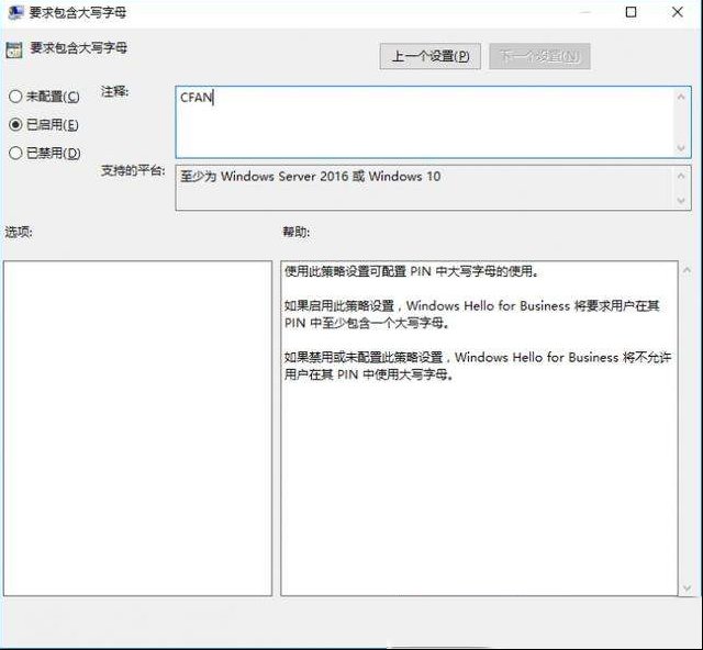

一个不漏,设置更复杂PIN码
  为了更方便登录Win 10,新装系统用户,Win 10都会建议用户设置一个PIN码用于登录系统。不过默认PIN码只是运用简单的数字组成,如果启用PIN码登录用户,显然这样简单的密码无法有效保护系统的安全,现在可以通过修改注册表的方式让PIN码设置更复杂。
  同上启动组策略编辑器后展开“计算机配置→管理模板→Win 组件→Win Hello for Business→PIN 复杂性” ,这里可以根据字需要启用相关的设置,比如想让PIN码要求包含大写字母,则打开相应的设置并设置为“已启用”(图9)。
图9 PIN码复杂性设置

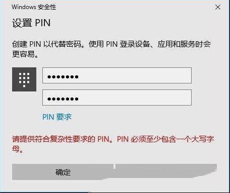

  这样当我们在“账户设置→PIN”,为系统添加PIN码的时候,密码字符就要求必须至少包含一个大写字母(默认是无法设置字母),否则无法完成设置,这样可以有效保护系统的安全(图10)。
