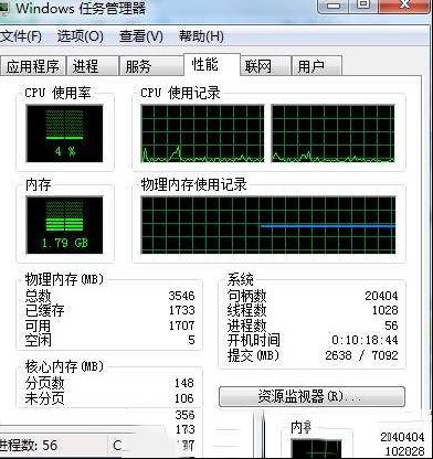

第一步:查看当前内存的运用情况。

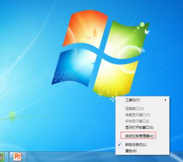

  1、启动任务管理,启动方式有三种,分别是:(1)、同时按Ctrl+Shift+Esc键进入;(2、)同时按Ctrl+Alt+Del键,选择【启动任务管理器】;(3)在桌面下方的任务栏,点击鼠标右键,选择【启动任务管理器】,如下图。
  2、点击任务管理器页面的第四个选项卡【性能】,查看当前内存运用率。

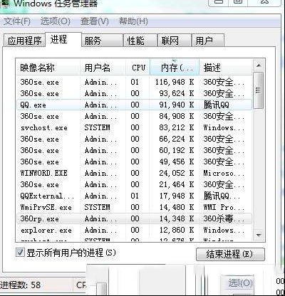

  3、鼠标点击切换到任务管理器页面的第二个选项卡【进程】,在这里我们就能看到进程主要被哪些程序占用了,我们可以点击内存那一项进行排序看哪个程序占用内存最高。

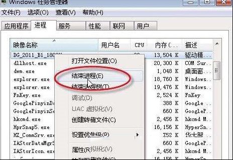

  4、关闭占内存最多的程序,关闭方式为选中该程序,鼠标右键,选择【结束进程】选项。
  该方式适用于电脑上的安装的软件太多,并且有很多开机运行程序的情况,通过任务管理器,可以了解我们当前所运用内存的详细信息,还可以找到哪些软件占用内存空间大,从而根据我们自己的需要来判断要不要把这些软件结束掉。

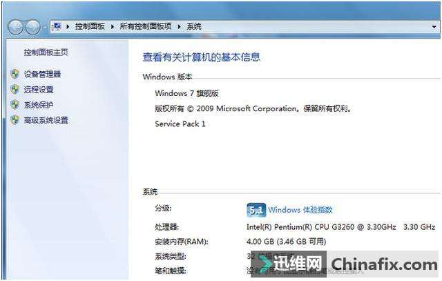

第二步:适当调整当前系统的虚拟内存
  当我们电脑系统中的物理内存不够用的时候,系统会自动启用虚拟内存来搞定内存不够的问题。所谓虚拟内存,就是系统把硬盘上的一块区域当作物理内存(RAM)来运用,当电脑内存不够时我们可以通过适当调整虚拟内存来进行搞定。
  1、鼠标点击【计算机】,右键,选择【属性】,进入页面。
  2、点击左侧的【高级系统设置】,在打开的页面选择【高级】选项卡。

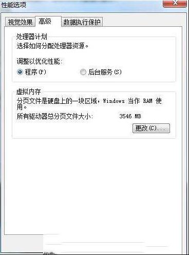

  3、点击性能中的【设置】按钮,然后在性能选项中选择【高级】选项卡,点击下侧的【更改】按钮。

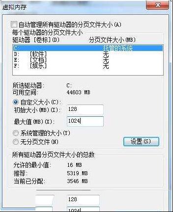

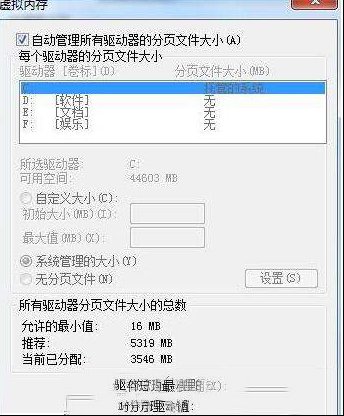

  4、去掉【自动管理所有驱动器的分页文件大小】前的√,选择C盘驱动器,再选择【自定义大小】,将初始值设置为128,最大值设置为1024,点击【设置】,确定后重新启动电脑即完成生效。

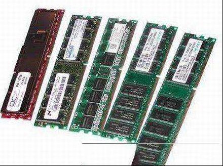

第三步:加装内存条
  如果前面两步都不能搞定内存不够的问题,那么建议大家通过加装内存条的方式来增加物理内存,而且这个方式是最有效也是提升内存最显著的,现在市面上的内存条很多也很便宜,买回家直接开机安装即可。
