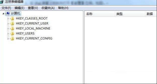

  1、点击左下角【开始】--输入命令:regedit,如下图,点击进入页面。
开始页面
输入命令后

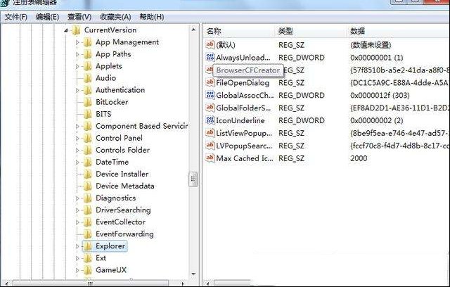

  2、在打开的页面中,从左边逐一打开以下选项:HKEY_LOCAL_MACHINE / SOFTWARE / Microsoft / Win / CurrentVersion / Explorer

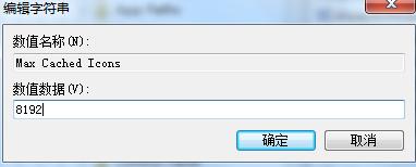

  3、在右边页面找到键值名为【Max Cached Icons】。如果找不到该键值名字,直接在右边空格处点击右键,新建,字符串值,再对其命名为Max Cached Icons,更改编辑字符串的数值为【8192】,点击【确定】按钮保存修改。
