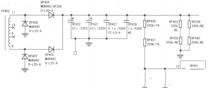

摘要: 收到同行送来的故障机壹台49U1液晶电视,采用的是ZLS58GiP机芯,故障表现为图像亮度暗。通电测试机子,图像、声音基本正常,但图像亮度不够。根据故障表现为分析,判断故障系背光驱动电压不足或灯条损坏引起,测量背光驱动输出 ...
    收到同行送来的故障机壹台49U1液晶电视,采用的是ZLS58GiP机芯,故障表现为图像亮度暗。通电测试机子,图像、声音基本正常,但图像亮度不够。根据故障表现为分析,判断故障系背光驱动电压不足或灯条损坏引起,测量背光驱动输出电压为132V ,偏低(正常值为215V ),看来故障系背光驱动电压不足所致。上电,测量背光驱动芯片UP401(UCC25710)各脚电压,发现②脚电压为1.9V,高于正常值1.3V(UP401引脚功能及参考电压见表1。
        检查UP401②脚外接的过压保护检测电路,如图1所示,发现电阻RP414的阻值已由5.2k增至8.4k。更换PR414后试机,故障机修到这里,终于修好值得探讨。。
