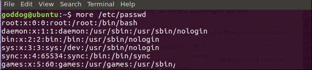

  在Linux(UNIX)系统中有一个对于用户管理至关重要的系统文件,那就是 /etc/passwd 文件,这个文件也被称为用户账户数据库。
  /etc/passwd 文件中记录了所有用户登录系统时需要用到的账户信息,而其他系统服务和使用程序运用的系统账户信息也被存放在这个文件中。在这个文件中,每个用户都会占用一行记录,并且运用冒号分隔出7个字段。
/etc/passwd
  在 /etc/passwd 文件中每一行的第3个字段记录的是这个用户的 uid ,其中,root用户的 uid 一定是0,而 1~499 的 uid 是保留给系统服务或使用程序所运用的系统账号,我们自己建立的用户 uid 会从500开始。每个用户都会有一个唯一的 uid 。
  第5个字段记录的是有关这个用户的注释信息,也叫 finger information,如用户的全名、电话、地址等信息。可以运用 finger 命令来显示用户的这一部分及相关的信息。
  Linux提供了一个修改 finger information 的命令。这个命令是 chfn (应该是 change finger information 的缩写)。
  在/etc/passwd 文件中最后一个字段(列)记录的是这个用户登录后第1个要执行的进程(Linux默认是 /bin/bash),也就是当用户登录Linux系统后,第1个执行的程序就是 shell 。如果这一列中记录的是 /sbin/nologin ,例如: ftp 用户的记录,就表示这个用户的账户只能运用使用程序(ftp)登录到Linux系统中。
如果第7列中记录的是 /sbin/false ,就表示不能运用这个用户的账户登录Linux系统。
  要保证Linux系统正常工作,/etc/passwd 这个文件的权限就必须是 rw-r--r-- 。这是因为每个用户在登录Linux系统时都必须读取/etc/passwd 这个文件中有关自己的记录,所以必须将这个文件的读权限开放给系统中的每个用户。
