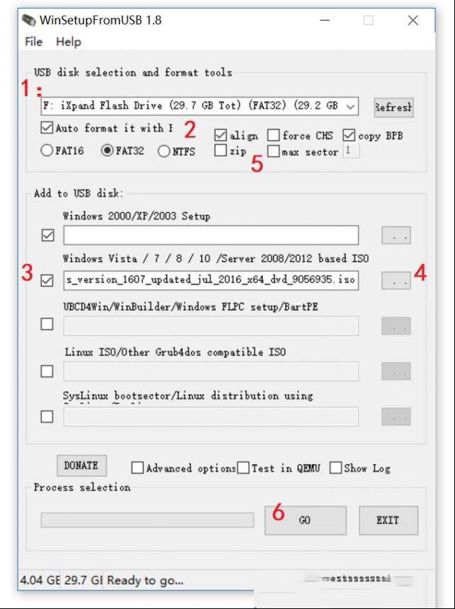

  此前介绍了不少制作安装盘的方式,有官方的,也有第三方的,不过没有说的就是能够安装多系统的混合U盘,今儿就搞定它。公众号界面输入“多系统”获得WinSetupFromUSB这款软件的下载地址。嗯,小编提供的压缩包里面有2个文件,大家一定要根据自己的系统版本选择,64位选X64、32位的选X32,不要弄错了。在电脑中插入U盘(如果要制作多系统安装盘,容量不能小于16GB),双击启动软件即可,不用安装的哦。
  喏,就这么一个界面,大家按照下图操作就好:
1、插入U盘/移动硬盘,看不见的话按右侧的“Refresh”刷新一下;
2、选择是否格式化,初次制作一定要勾选,提前备份好U盘里的所有重要数据哦;
3、勾选需要制作的操作系统类型;
4、点击“……”选择对应的ISO镜像文件的存放路径;
5、软件已有的默认选项不用更改;
6、最后按“Go”开始制作多合一的启动盘。
  如果要同时制作32位与64位的系统,或者想Win7、Win8/8.1、Win 10,甚至加上Ubuntu等系统,都丢在一起,该怎么做呢?只要在首次制作完成之后,去掉“Auto format”的选项,再重复操作添加一次即可,多个同类型系统就重复多次,不需要关闭和重新启动软件。
  非常简单吧!甭管懂不懂分区、格式化什么的,按照上面的步骤操作任谁都可以简单粗暴的做出来多合一USB启动盘。
