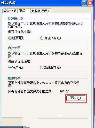

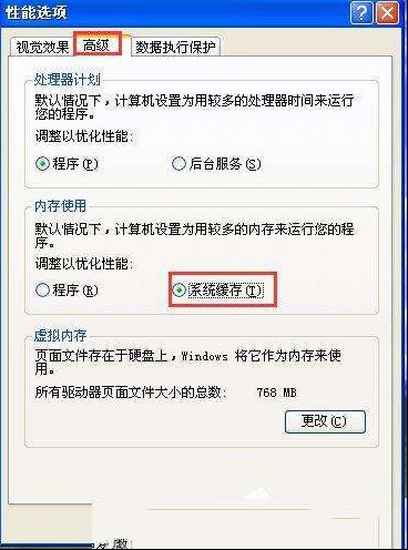

  4、在“我的电脑”上单击鼠标右键,选择“属性-》高级”,在“性能”下面单击“设置”按钮,在“性能选项”中选择“高级”页。这里有一个“内存运用”选项,如果将其设置为“系统缓存”,Win XP 将运用约4MB的物理内存作为读写硬盘的缓存,这样就可以大大提升物理内存和虚拟内存之间的数据交换速度。默认情况下,这个选项是关闭的,如果计算机的物理内存比较充足,比如256M或者更多,最好打开这个选项。但是如果物理内存比较紧张,还是应当保留默认的选项。

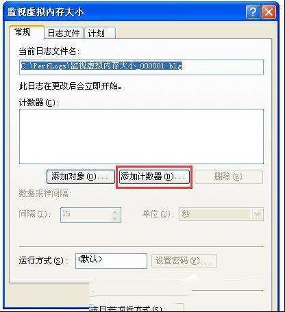

  通过Win XP自带的日志功能可以监视计算机平常运用的页面文件的大小,从而进行最准确的设置,具体步骤如下。

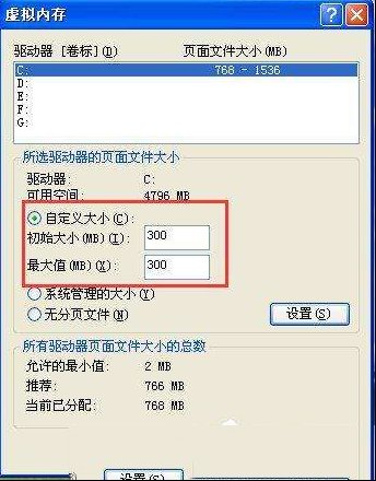

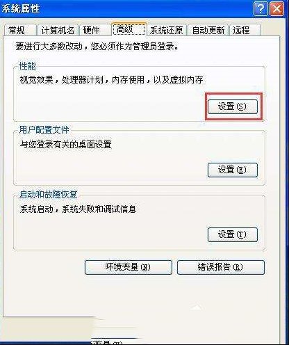

  (1)、在“我的电脑”上单击鼠标右键,选择“属性-》高级”,单击“性能”下面的“设置”按钮,然后选择“高级”页,单击“虚拟内存”下方的“更改”按钮。选择“自定义大小”,并将“起始大小”和“最大值”都设置为300M,这只是一个临时性的设置。设置完成后重新启动计算机使设置生效。

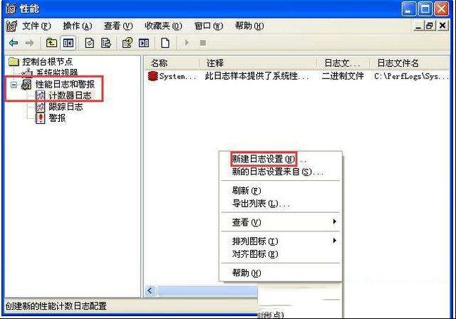

  (2)、进入“控制面板-》性能与维护-》管理工具”,打开“性能”,展开“性能日志和警告”,选择“计数器日志”。在窗口右侧单击鼠标右键选择“新建日志设置”。
  (3)、随便设置一个日志名称,比如“监视虚拟内存大小”。

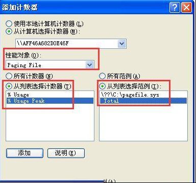

  (4)、在“常规”页中单击“添加计数器”按钮,在“性能对象”中选择“Paging File”,然后选中“从列表选择记数器”下面的“%Usage Peak”,并在右侧“从列表中选择范例”中选择“_Total”。最后单击“添加”和“关闭”按钮。
  (5)、别忘了记住“日志文件”页中的日志文件存放位置和文件名,我们后面需要查看这个日志来判断Win XP平常到底用了多少虚拟内存,在这个例子中,日志文件被存放在D:\Perflog目录下;另外还要设置“日志文件类型”为“文本文件”,这样便于阅读。这时你可以看到刚才新建的日志条现在面的图标变成了绿色,这表明日志系统已经在监视虚拟内存了。如果图标还是红色,你应该单击鼠标右键选择“开始”来启动这个日志。
  这个日志文件记录这一段时间中页面文件的运用情况,注意这里的单位是%,而不是MB。通过简单的计算,我们就可以得到页面文件的最小尺寸,公式是“页面文件尺寸X百分比”。比如这个例子中,虚拟内存最大的运用比率是31%,300MBX31%=93MB,这个值就是虚拟内存的最小值(注意,300MB是前面的设置的临时值)。

  现在回到“虚拟内存”的设置对话框中选择自定义大小并按照上面的计算结果分别设置“初始大小”和“最大值”。这里我们将“初始大小”设置为91M,而将“最大值”设置成了200M,这样比较保险。
