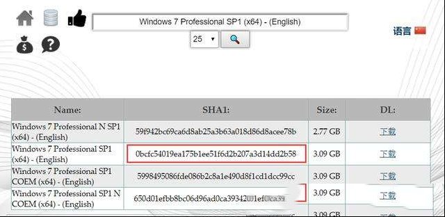

  首先我在昨天的网站上搜索一个win7英文专业版的ISO系统镜像,名称为Win 7 Professional SP1 (x64) - (English),它的SHA1值为0bcfc54019ea175b1ee51f6d2b207a3d14dd2b58。

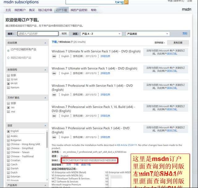

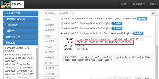

  然后我们进msdn里面找到相同版本的系统镜像去对比SHA1哈希值。
  上面两图的比较可以看出,它们两的SHA1哈希值是一致的。可以确定是微软官方原版的系统镜像。那如果通过上图的对比你还是觉得这说明不了问题,那咱们可以进msdn订户里面去了解下是不是一致的情况。

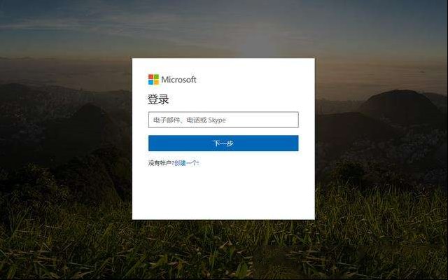

  msdn订户是微软官方提供给订阅账号的一个“下载门户”,里面是可以查询到官方发布文件的详细信息,如果你是msdn订阅者还可以尽情在里面下载所需的Win产品。
  可以看到msdn订户里面的SHA1值也是跟前面两者一致的。再次验证到是官方原版的系统镜像文件。而对于其他的系统镜像你也可以去验证是否一致。关于如何辨别SHA1值,到这里你get到技能了么?
