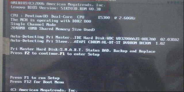

  本文将介绍较常见的两种BIOS(AMIBIOS和AwardBIOS)的自检问题提示音的具体含义,(关于电脑运用的BIOS型号可从BIOS芯片上或者从开机自检的信息中看到,如看到AMI的字样则为AMIBIOS;如看到Award字样则为AwardBIOS)如下图红框中就可以看出!
红框中就可以看出电脑运用的BIOS型号

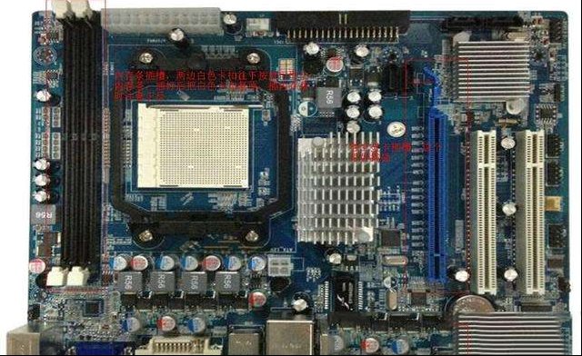

  不断地响(有间歇的长声):内存条未插紧或破坏。重新拔插插内存条,若还是不行,只有更换一条内存。
  不断地响(有间歇的短声)一般是独立显卡未插紧或有松动。重新拔插显卡。
