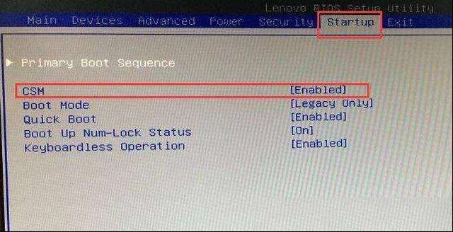

2、CSM兼容模块设置
  我们需要设置切换到CSM兼容模块,因为这个选项设置是为legacy模式下工作的设备,如果你的电脑是UEFI模式的话就需要关闭掉(例如,由于很多独立显卡都没有GOP BIOS支持,无法在UEFI模式下正常工作,此时须“开启(Enable)”CSM。)。主要操作是按启动键进入bios,移到“启动(Startup)”选项卡。
以下是具体设置:
  切换到UEFI时:建议只在安装Win8/8.1并且需要开启安全启动的条件下选择“关闭(Disable)”,其他情况选择“开启(Enable)”;
  切换到Legacy时:选择“开启(Enable)”。

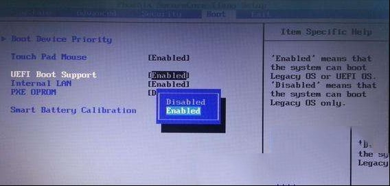

3、Boot Mode启动方式选择
  启动方式也需要修改,因为Boot Mode启动方式是在“启动(Startup)”选项卡中,这个选项主要是将UEFI/Legacy BIOS的主要设置选项进行切换的。
  我们进入Startup选项中就可以看到有三个选项,我们可以根据需要选择其中之一即可:
  Auto(自动):自动按照启动设备列表中的顺序启动,优先采用UEFI方式;
  UEFI only(仅UEFI):只选择具备UEFI启动条件的设备启动;
  Legacy only(仅Legacy):只选择具备Legacy启动条件的设备启动。
