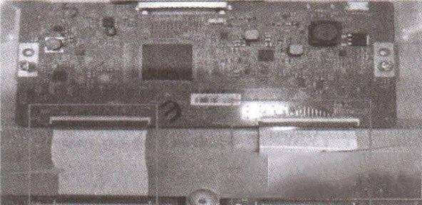

长虹UD42C6080iD液晶电视开机后满屏出现竖彩带
2023-4-28 08:53| 发布者: 开心| 查看: 107| 评论: 0
摘要: 收到其他维修同行的一台长虹UD42C6080iD型机(机芯:ZLS47HiS),开机后满屏出现竖彩带, 如图1所示。根据经验,此故障原因既有可能是屏组件损坏,也有可能是逻辑板或主板异常。拆机检查,发现用手触碰FFC线时彩带有变化,难 ...
    收到其他维修同行的一台长虹UD42C6080iD型机(机芯:ZLS47HiS),开机后满屏出现竖彩带, 如图1所示。根据经验,此故障原因既有可能是屏组件损坏,也有可能是逻辑板或主板异常。拆机检查,发现用手触碰FFC线时彩带有变化,难道接触不良?拆下两根FFC屏线,擦洗后再重新安装好,如图2所示,通电测试机子,故障机修到这里,终于修好值得探讨。。
