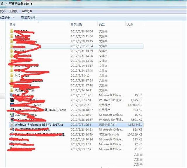

  当U盘启动工具做好之后,请将你需要安装的系统拷贝到U盘里面(ISO文件)。
  注意:安装了U盘启动工具的U盘一样是可以当做普通U盘运用和存放资料的
装有U启动的U盘一样可以正常运用第三步:

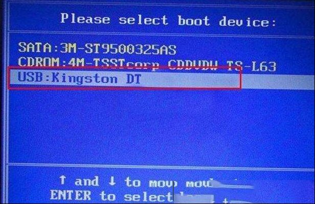

  重新启动计算机,进入启动菜单,根据不一样的主板启动菜单的按键也会不一样,我这里启动菜单是F12,用户可以根据自己主板的品牌和型号进行百度。
系统安装F12快速启动菜单选择界面
  1:第一个SATA:是主机硬盘
  2:CDROM:是光驱
  3:USB:这个是U盘,如果收到其他维修同行的一台电脑同时接有几个U盘的时候,你要通过后面那一串标识码找到你的U盘就可以了。第四步:

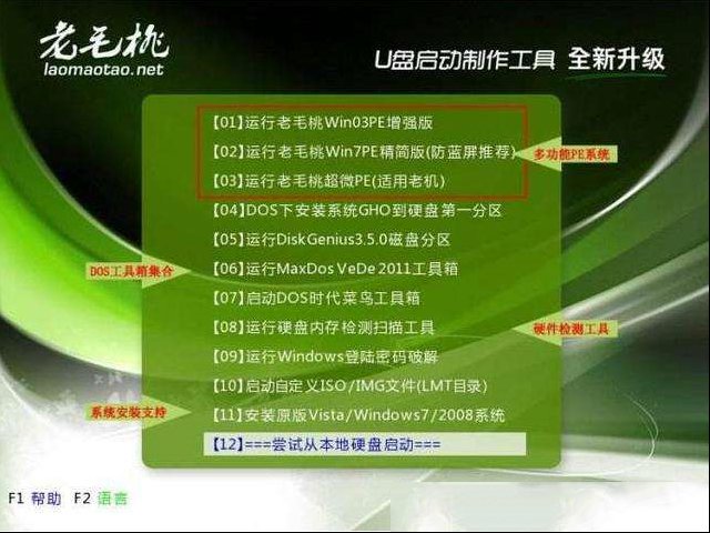

  找到了U盘启动界面,选择U盘启动,按下回车进入,U盘启动选择页面
U盘启动界面选项
  这里我们选择第一项,pe模拟启动

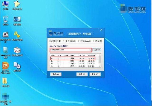

第五步:
  进入PE系统之后,直接按照弹出的选项框,选择好对应的下载系统,并选择好需要还原的磁盘,也就是说需要将系统安装在那个磁盘里面。然后点击确认即可。
一键装机界面第六步:

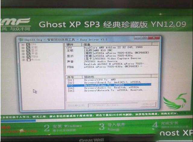

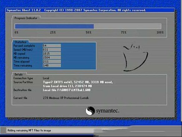

  系统已进入自动安装界面,等待完成重新启动——自动安装系统驱动——到再次重新启动。那么整个计算机系统就算安装完成了。
  注意:这过程可能会经历1个小时以上,具体根据你电脑硬件性能来判定。在这个过程中不能出现断电情况,在pe里面的时候U盘绝对不能出现接触问题。
系统安装中

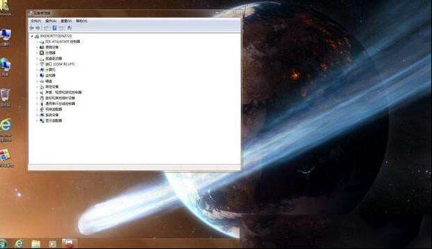

计算机驱动第七步:
  计算机进入桌面,执行简单的优化动作,把原有系统自带的一些自己不需要的软件去掉,并下载好自己常用的软件,同时运用杀毒软件做基本的检测和清理。
首次进入桌面
