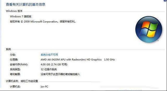

  上次我的一个朋友买了这款阿斯加特LOKI的内存条。他是冲着高性价比、高性能去的。结果条子到手,却大失所望。因为他加装了内存条,但是电脑上显示的内存没有增加。于是他退了条子,卖家也很痛快的接受了。但是他却表示心里很受伤,所以他到处抱怨这事儿,并表示再也不信国产了。我问他是不是用的32位系统。他说是的。我听了,顿时就笑了。
  我没好意思对他说,“你太小白了,自己的问题,你还到处BB别人的不是”。想到他因为这事儿,那义愤填膺,粪土当年,指点江山的样子,好似梦回同学少年时,朋友一场,我就静静地看着你装个B吧。
  很多对电脑了解不是太多的朋友可能都会遇到“加装了内存条,而内存没有增加”这样的情况。为了大家能够顺利的升级电脑内存,我们来稍微讲一下,我们今天来探讨“为什么加装了内存条,而内存没有增加”这个问题。
  “加装了内存条,而内存没有增加”这个问题对于运用64位处理器和64位系统的电脑是基本上不会存在的。除非是你加装的内存条没有插好,DIMM插槽有问题,或者内存条质量存在严重问题。
  这个问题一般出现在32位系统(XP&WIN7 32位等等 )的电脑上。32位的处理器最大寻址内存为4G。当电脑受限于32位的操作系统时,不管你的处理器如何,你的电脑都只能寻址到4G以内的内存。这就是为什么一些朋友加装了内存条,但是电脑显示内存并没有增加的真正原因。

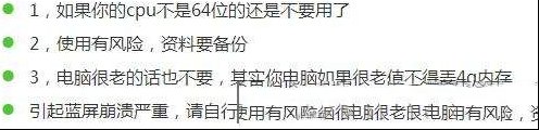

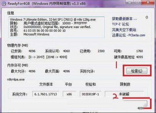

  当然也有黑科技,可以让32位的系统识别到8G的内存。
  比较麻烦,也比较不靠谱。所以就不详细介绍,也不推荐这个方式。
