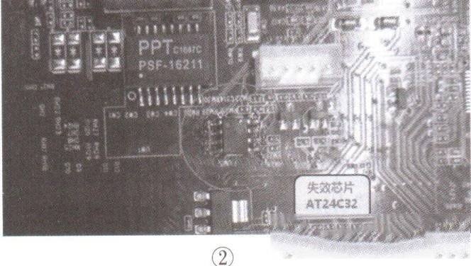

    收到同行送来的故障机壹台长虹55Q3A( OJ7A)(机芯:ZLM69Hi )型液晶彩电,故障表现为为不开机。该机通电后指示灯点亮,用遥控器或本机按键均不能二次开机。检测电源板输往主板的12V电压,正常;再测待机5V、3.3V电压、复位电压、主芯片的1.05V供电EMMC的1.8V供电、DDR的1.5V供电等,均正常。相关电压都正常,考虑是软件有问题。在U盘里拷入强刷升级,进行软件升级,但却不能正常进入刷机状态。于是连接串口打印工具,查看主板开机打印信息,如图1所示。

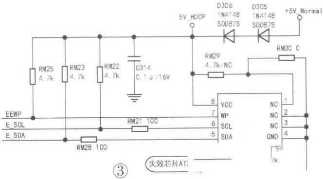

        发现显示不正常,图1圈中信息提示存储器EEPROM数据读取错误,说明该故障应是存储器数据异常引起的。进一步检测EEPROM( UM5/AT24C32 )的⑧脚5V供电,⑤、⑥脚(时钟、数据总线)电压3.3V,均正常,怀疑是EEPROM数据错乱导致。于是直接更换烧写好数据的EEPROM芯片,再用U盘进行升级操作,升级完成后开机,图声恢复正常,故障机修到这里,终于修好值得探讨。。故障实物部位如图2所示,相关电路如图3所示。
