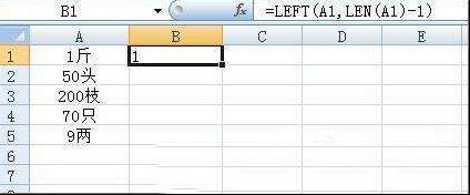

  1、这组数据,我们只需要它前面的数字,不需要最后一个字符单位,如何维修呢?
  2、在B2单元格输入公式=LEFT(A1,LEN(A1)-1)
  3、回车以后得到结果则是A1单元格的数字。
  4、下拉以后看到这一组数据都只保留了数字部分,已经去掉最后一个字符。
  函数解释:
  left函数表示截取字符串左侧的部分字符。
  len函数表示计算字符串的字符数。
  其中len(A1)-1表示比len计算的字符数少1。
  而left则截取的字符就是从左侧算起到最后一位字符的前一个字符为止。
