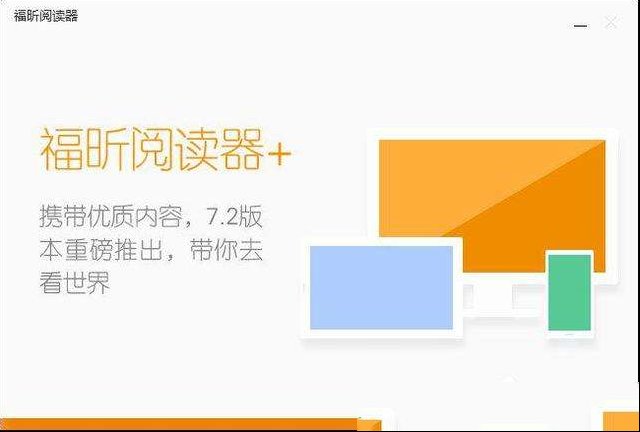

  以福昕阅读器为例子,请勿误伤。
  1、必看安装选项,可展开的菜单等。(一定不要快速安装!!!!)
  2、去掉自己不想要的功能。
  3、确认安装。

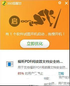

  4、用任意的安全工具优化。

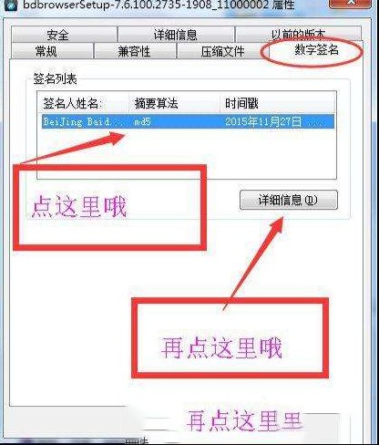

  1、下载某软件的安装包之后,右键该安装程序→属性→数字签名(选项卡)→点击签名人一栏的项目→点击“详细信息”。

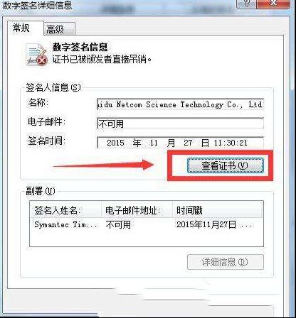

  2、在弹出的窗口中点击“查看证书”。
  3、之后弹出的窗口中选择“详细信息”选项卡中的“复制到文件”。

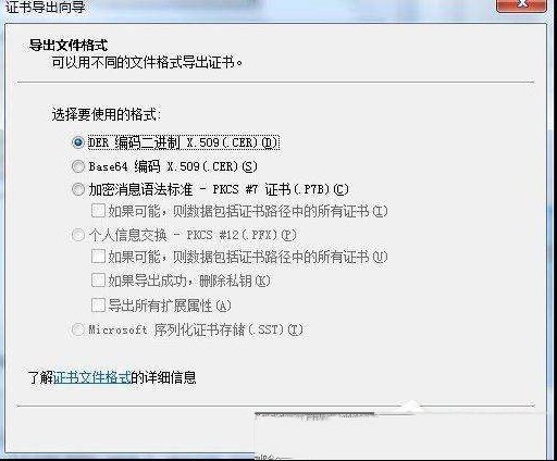

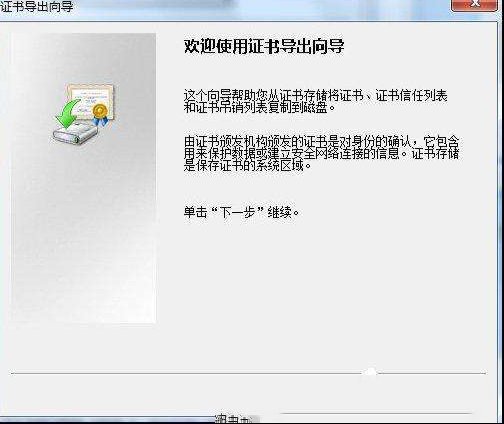

  4、进入证书导出向导,点击“下一步”。
  5、勾选DER 编码二进制 X.509(.CER)(D),点击“下一步”。

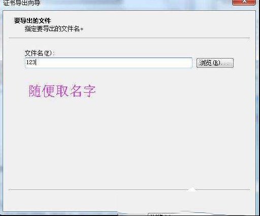

  6、随便取一个名字,之后点击“下一步”。

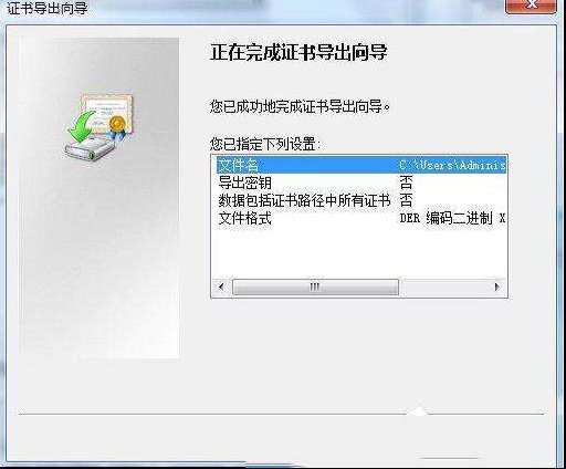

  7、点击“完成”到处证书到桌面。

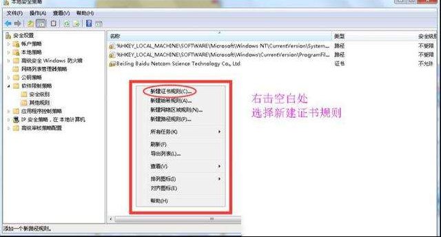

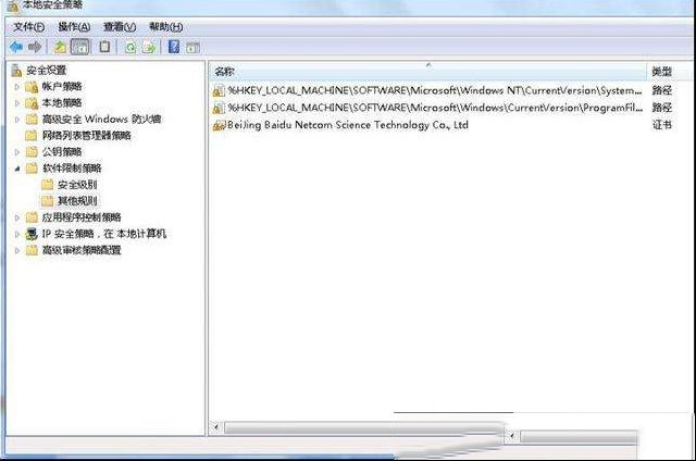

  8、在开始菜单中搜索“本地安全策略”,并打开结果,窗口左侧选择“软件限制策略→其他规则”。

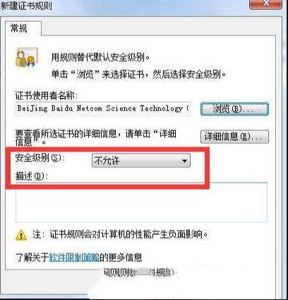

  9、在“其他规则”右侧窗口中右键选中“新建证书规则”。
  10、浏览并选中桌面上的证书,将安全级别设置为“不允许”。
  11、添加好规则之后,再安装软件,即可避免被静默安装。
