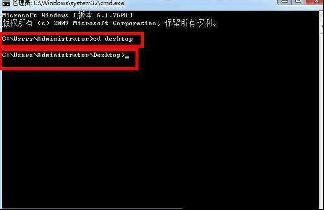

  win7系统为例,首先在桌面左下角点击“菜单”,再点击“运行...”,或者win+R快捷键调出运行程序,在输入框中输入“cmd”并点击确定,如下图所示:
  在CMD命令框中输入命令:“cd desktop”;然后回车进入桌面,如下图所示:

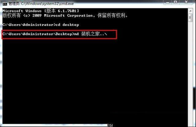

  继续在CMD命令框中输入“md 装机之家..\”并点击回车确定,注意后面有两个“..\”不要漏了,如下图所示:

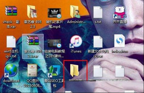

  我们在桌面上找到刚刚创建的文件夹,如下图所示:
  你测验下删除,这个文件夹是不能删除的,如果删除就会提示“找不到该项目”,如下图所示:

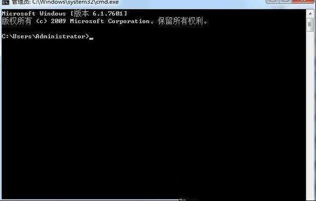

  如果是可以直接删除,说明你的操作肯定是有问题的。当然了,正常的删除操作肯定是没有用的,如果你需要将这个文件夹删除,请继续打开CMD命令框,比如这个文件夹在桌面,那么先输入命令“cd desktop”定位到桌面,再输入“rd 装机之家..\”即可删除这个文件夹。
