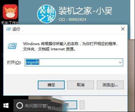

      Win10系统中,打开某程序的时候,系统提示“无法打开这个使用,无法运用内置管理员账户打开程序...”,那么遇到Win10无法运用内置管理员账户打开程序如何维修?下面小编来分享一下win10无法打开这个使用搞定方式。
  1.首先我们运用Win+R快捷键打开“运行...”,在运行输入框中输入“regedit”,打开注册表编辑器,如下图所示:

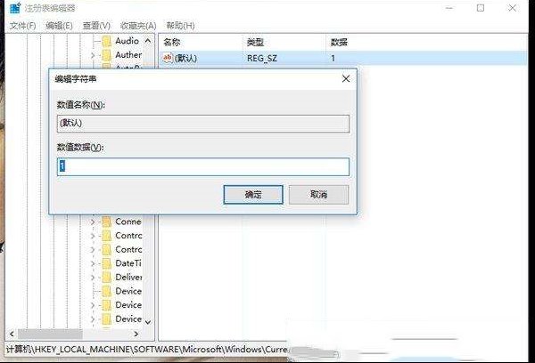

  3.在注册表右侧栏找到FilterAdministratorToken,双击后将数值数据修改为“1”之后点击“确定”。
  注:若你在注册表右侧栏没有找到“FilterAdministratorToken”,则需要手动在右边空白处点击鼠标右键,新建 DWORD(32位)值,并更名为FilterAdministratorToken,将其数值数据改为1。
  4.再定位到以下位置:“HKEY_LOCAL_MACHINE\SOFTWARE\Microsoft\Win\CurrentVersion\Policies\System \UIPI”;将右侧栏中的默认的项。将它的值改成1,如下图所示:
  将以上注册表的数值修改之后,我们将电脑重新启动,之后再测验下是否搞定了。
