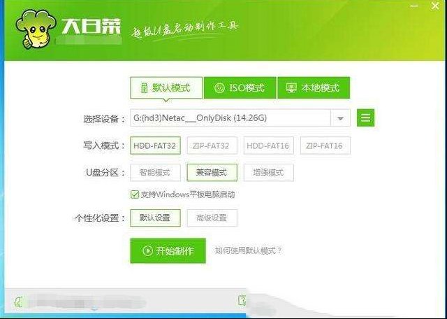

  准备工具:U盘一个,大白菜启动盘制作软件一个;
  首先准备一个U盘,在网上下载一个U盘启动程序,比如大白菜,安装好程序后插入U盘,将U盘制作成U盘启动程序,如下图所示。
  正在制作过程中,等待制作完毕。

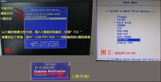

  一般电脑都是默认从硬盘启动,从而无法进入U盘启动系统,我们将第一启动项设置为U盘即可。 以小编的微星主板为例,插入U盘重新启动电脑之后,开机连续按“F11”,就可以看到以下界面,你选择你的U盘设备即可。

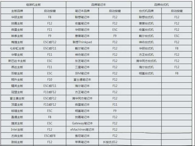

  其他品牌的启动快捷键参考一下启动快捷键大全。
启动快捷键大全

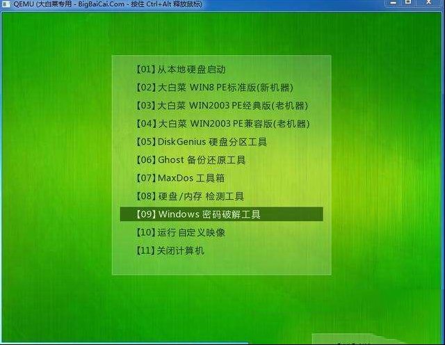

  这时就进了U盘启动界面,我们选择Win密码pojie工具;

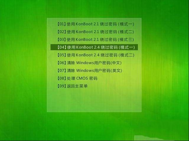

  进入Win密码pojie工具之后,有多种pojie方式可以选择。可以直接绕过密码,也可以清除密码。
  电脑开机密码pojie进行中...

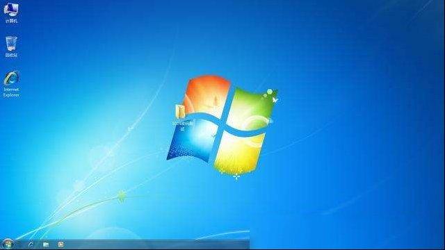

  pojie完成后就可以自动重新启动进入系统了。
