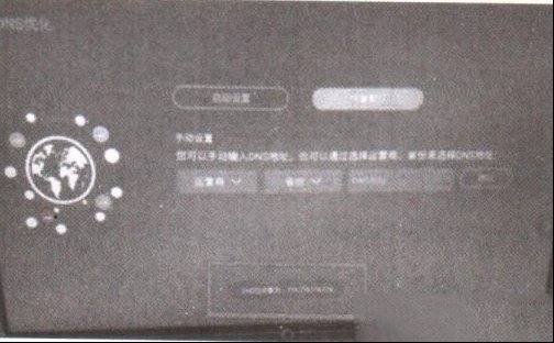

    收到其他维修同行的一台长虹49U1(LM9J)型机(ZLS73GI机芯),开机后屏左侧有约1/5区域黑屏,如图1所示。根据故障表现为分析,判断主板软件有问题。尝试刷机未成功,代换主板后图像正常,但在播放腾讯视频时提示“错误891/892”,其怎么修理如下:在主页面中找到“电视管家”一“网络检测"-"DNS设置"- +“恢复默认设置”,这时DNS自动设置为114:114:114:114,如图2所示。
