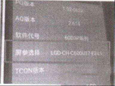

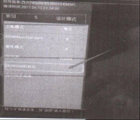

摘要: 收到同行送来的故障机壹台60D3P型机,更换主板后屏上出现左右两幅图像,如图1所示。根据故障表现为分析,怀疑总线中的屏参数据错误。首先进入总线然后打开设计模式菜单,选择"EEPROM初始化”,如图2所示。 待初始 ...
        待初始化后更改屏参,如图3所示,但重启后故障依旧。对比新旧两块主板物料代码一致,地址电阻也无差异,但新主板的软件版本为ZLH74GI2G V1.00015,而该机软件最新版本为ZLH74GI2G V1.00095。对该机软件升级后重启,故障机修到这里,终于修好值得探讨。。
